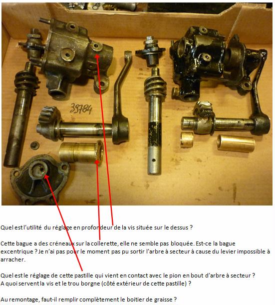

Avec un peu de temps, je m'occupe d'un ensemble qui n'avait jamais fait l'objet d'attention de ma part : le boitier de direction compte tenu d'un phénomène soudain de shimmy lors de mon dernier roulage. Shimmy qui s'est déclenché à plusieurs reprises lors de ralentissements ou à cause d'un mauvais état de la route.
Je viens de me décider à ouvrir ce boitier de direction pour voir s'il y avait un jeu anormal. Et là mes questions surgissent. Je me suis servi d'une ancienne photo de notre ami Jyga car l'ensemble de gauche démonté ressemble au mien. J'ai inséré mes questions à l'image.
Si ce n'est pas le boitier qui est en cause, est-ce qu'il y a des suppressions de jeux à prévoir ailleurs dans le train avant ? Et comment y remédier ?
Merci par avance de toutes vos réponses et conseils.

Ce problème a été traité plusieurs fois sur le forum;
Ne chercher pas côté boitier de direction.le problème vient des rotules. SITUE SUR LA BARRE 31507 OU 31501.
Enlever la goupille, dévissé et sortir l'ensemble. Ressort , les deux demi coupelles et la rotule; Voir l'usure ? Si usée ne pas hésiter a mettre des neufs , dispo chez Dépanoto.
Si l'état parait bon ,remontage avec de la graisse . Serré les rotules a fond et faite un tour en arrière. Vérifié la dureté, il faut que cela glisse grassement.
Et votre problème de tremblement devras disparaitre.
