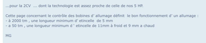

Si je comprends , l’ etincelle ne se produit pas quand la bougie d’ allumage est installee ... probablement à cause de la compression ..... peut être parce que l’ etincelle n’ est pas assez puissante .
D’ après le recent post sur la longueur de l ‘ etincelle hors du moteur , à 50 tm ( vitesse quand on tourne à la manivelle ) , elle doit être de 11 mm à froid.
Donc si tu augmentes l’ ecartement d’ une bougie , tu peux vérifier si la magneto est capable de faire une telle etincelle.

Hello Philip,
If I understand, the spark does not occur when the spark plug is installed... probably because of compression.
...maybe because the spark is not strong enough.
According to the recent post on the length of the spark out of the engine, at 50 rpm (speed when turning the crank), it should be 11 mm when cold.
So if you increase the spark gap of a spark plug, you can check if the magneto is able to make such a spark.
Good luck with that.

Hello Philip,

La longueur de l’ etincelle semblait être le moyen utilisé communément , notamment par Citroën pour vérifier la qualité de l’ allumage
Je vais essayer de te retrouver un blog plus scientifique sur le sujet.
