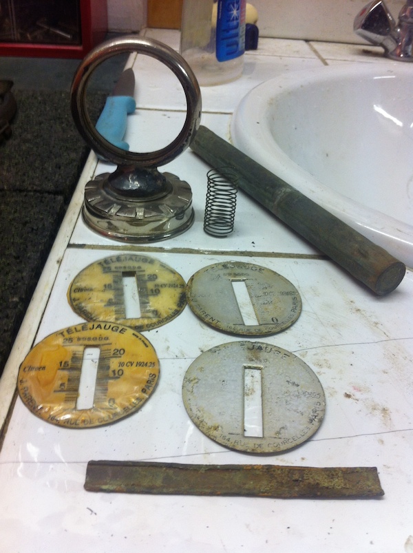

Bonsoir tout le monde
Après avoir ouvert il y a fort longtemps mon réservoir, j'avais retrouvé ces 3 pièces au fond
à savoir 1 ressort, 1 lame fine (qui indique le niveau) et 1 tube (qui doit servir de flotteur ?)
cela semble cassé ou bien il manque d'autres pièces ! je ne comprends pas bien
sauriez vous m'expliquer ce qu'il manque? est ce réparable? peut on acheter la partie manquante?
un grand merci !

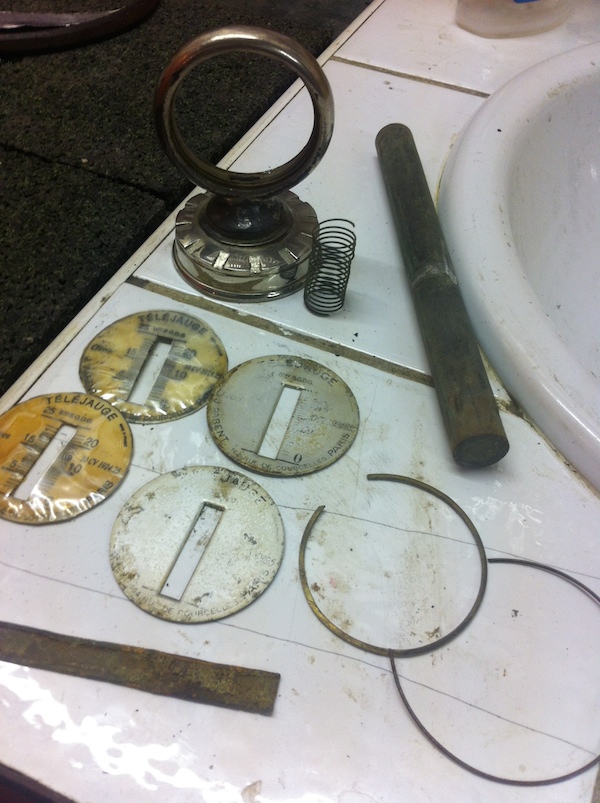

la suite
on dirait , après démontage , que les disques d'origines (ø50mm ep 1mm) en alu (?) semblent "imprimé" ... mais des impressions cartonnées et jaunies ont elles été rajoutées?
un clips n'est pas d 'origine et trop fin (galère pour le sortir) - est ce que cela se trouve?
j'aimerai bien refaire cette jauge, surtout que c'est une pièce d 'origine
j'attends vos commentaires éclairés !

Bonjour gabo34,
Il s'agit d'une jauge de 10 CV en 1925, 10 HP en 1924. 25 litres de carburant dans un réservoir plus grand que celui d'une 5HP.
On peut monter une jauge de 5 HP sur une B2 ou une B10, l'indication sera fausse car il restera de l'essence lorsque la jauge sera à 0. J'en ai déjà vu (juste pour me faire enrager car je n'en ai pas).
Par contre, impossible d'insérer le tube d'une jauge de 10 HP dans le réservoir d'une 5 HP, le tube cogne en fond de réservoir avant de pouvoir commencer à serrer le bouchon... Sur 5 HP, l'indication max est de 17 litres.
Les pièces ont peut-être abouti dans le réservoir pour que le problème soit traité plus tard...
Ceci peut être remonté avec les pièces dont tu disposes (le corps, les vitres) complétées des pièces manquantes mais adaptées.
L'Amicale travaille à la réalisation d'une deuxième petite série de jauges...

bonsoir
pour répondre à MGM:
super pour les infos !
je veux bien tenter une réparation/adaptation mais je ne comprends pas ce qu'il me manque ni comment cet ensemble était monté
auriez vous des plans (cotés) ou photos ou un lien internet pour m'aider svp? je n 'ai rien trouvé

Bonsoir gabo34,
Pour les jauges, taper "jauges" dans Recherche et un historique complet apparait.
Le message le plus récent est :
https://amicale5hp.forumactif.com/t1401-jauge-a-essence-5hp?highlight=jauge
Le plus simple est de t'adresser à Jean Pierre Roland, amicale5HP.
Je ne dispose pas des plans, désolé.

je crois enfin comprendre : le bout plat devrait être "collé" au "flotteur" et cet ensemble coulisse dans un tube 20/27 (absent) qui descendrait en bas du réservoir
en fait c'est le ressort qui m'a induit en erreur, rien n'est suspendu ...
si c'est exact, demain je tente de coller les deux pièces; je ne connais pas la matière

Sur un téléjauge Parent comme il semble s'agir ici, le tube n'est pas en 20/27.
Malheureusement, la dimension originelle du tube n'est plus fabriquée depuis 10 ans environ et les stocks s'épuisent.
