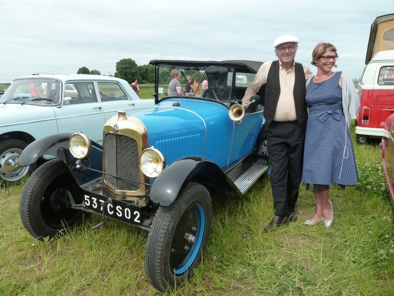

Sur le tres officiel site : www.Citroënorigins.fr
... on trouve un diaporama autour d' un Cabriolet CC
http://www.citroenorigins.fr/fr/vehicule/5-hp
.. et des commentaires non dépourvus de petites erreurs... et grosses bourdes ! *
... egalement quelques reproductions de bonne qualité de documents commerciaux de l' époque telles que cette :"Brochure Cabriolet"
... qui présente le Cabriolet en position ouverte et fermée.
Curieusement la version ouverte est une Torpédo ....
Personne n’est parfait !
* telles que :" 100 000 exemplaires s' arrachent chaque annee "

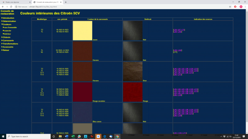

Bonjour jean Marie
Voici l' interieur en simili rouge original du Cabriolet 1924 Havane de mon ami Bozi:
Il me semble que tes informations sont bien en phase avec celles du site de Willy :
http://www.citroen-5hp.ch/fr/res/Res_top.html
... et qu' en effet contrairement aux T3-1 dont l' interieur etait noir , les T3-2 avaient un interieur de couleur assortie :
http://www.citroen-5hp.ch/fr/mod/Modele_T3-2.htm

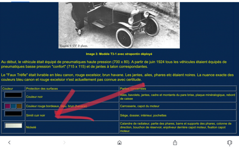

En regardant de plus près , je vois que ceci disant que l’ intérieur de la T3-1 est uniquement noir :
...est contredit par ceci disant que l’ intérieur de la T3-1 , comme la T3-2 pouvait être brun ou rouge :
.. et aussi que l’intérieur de la TL C3 etait brun et non rouge . Donc sur la photo plus haut de celle de Bozi l’ intérieur serait brun.
Ahhh ! Nobody is perfect !

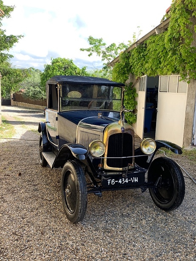

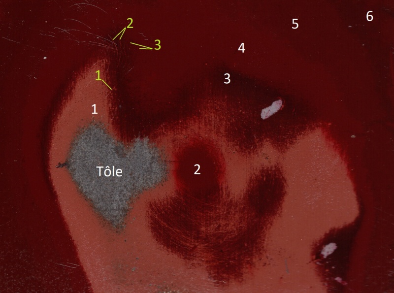

Je lui signale ces deux brochures.
Il existe un autre façon d'arriver aux couleurs d'origine lors de la restauration : c'est de commencer par quelques ponçages ponctuels à différents endroits et de chercher la couche la plus ancienne = la plus près de la tole au dessus de l'apprêt.
ça ne vaut évidemment pas pour les voitures qui ont déjà fait l'objet d'une restauration body-off. Mais pour les carcasses "dans leur jus", on a toutes les chances de retrouver la couleur d'origine sous les x couches rajoutées. Un peu d'eau ou d'huile sur la partie poncée révèle la teinte réelle.
Ci-dessous pour la mienne. Vu son état initial, aucun doute qu'elle n'avait jamais été décapée jusqu'à la tôle.
En partant de la tôle mise à nu au centre, on retrouve une couche d'apprêt beige-rosé (1), la 1ère couche (cellulosique) dans la couleur d'usine (2), une couche foncée qui semble être la surface oxydée de la précédente, deux couches supplémentaires (4, 5) et la surface oxydée de la dernière couche. Selon leur profondeur, les griffures dans la peinture confirment l'ordre des 1ères couches (1, 2, 3 fluo).
J'ai aussi fait un test de délaminage chimique sur le bout de tôle derrière le siège arrière qui confirme ça; de même que sur d'autres parties initialement noires (le tour de caisse en alu) ou polies (le jonc de capot), qui confirment aussi.
J'ai choisi la couleur de la couche 2 qui est quasiment identique à celle de la 4 pour repeindre la caisse. Mon carrossier utilise un interféromètre pour analyser les couleurs à reproduire. J'espère que la couleur finale est donc très proche du rouge excelsior ou autre originel.
Comme on peut le voir, difficile de se baser sur des photos. Je vous donnerai une référence RAL dès que j'aurai déniché un nuancier.

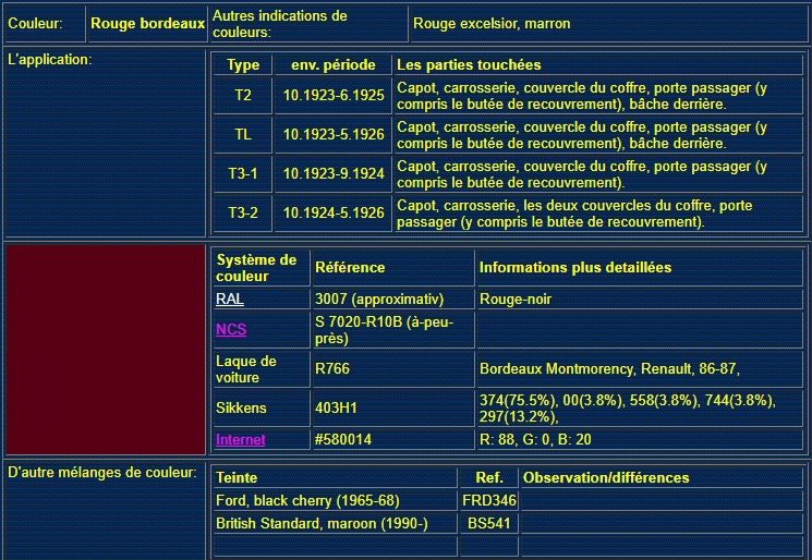

Couleur ROUGE
Bonsoir Jean Marie
C’ est effectivement une bonne idee de discuter la question des couleurs car il y a beaucoup de questions en suspens comme le dit clairement Willy :
“Une des plus grande difficulés est la recherche des teintes originales d'usines. A partir de documents, il n'est pas évident de comprendre si les notions comme:
jaune, biscuit, chamois
rouge, rouge bordeaux, rouge excelsior
bleu, bleu canon
beige, beige foncé, gris
... sont toutes des teintes différentes ou si il s'agit seulement de 4 couleurs référencées différemment.
