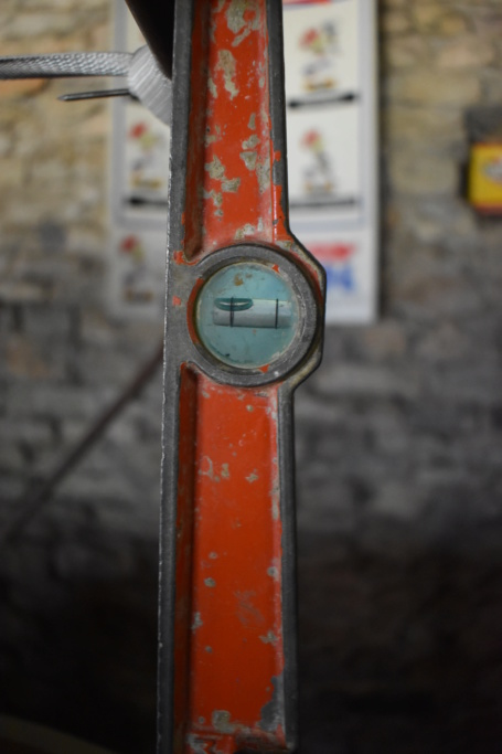

Bonjour Jean-Marc, tu m'as bien aidé pour le positionnement de l'axe des arceaux de capotre sur ma trois places décalées, à mon tour de t'aider si je peux.
j'ai pris les mesures cette après-midi:
-entre l'arceau central et l'arceau arrière j'ai: 81 cm entre-axes
- distance verticale entre l'axe de l'arceau arrière et la caisse: 55.5 cm
la toile arrière dans mon cas sera légèrement penché vers l’intérieur de la voiture, j'avais posé la question sur le Forum
et Monsieur GOSSET m'avait conseillé de la faire pencher légèrement plutôt que de la laisser droite.
Tout ça c'est affaire de goût.
