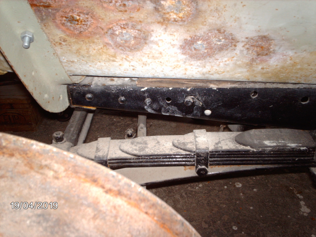

Heureusement j'ai ma secrétaire qui sais appuyer sur le bouton de l'APN
Sur ma 5hp (trèfle du début 25 ?) j'ai cette option de freins avant, mais sans pouvoir affirmer que ce soit vraiment une option "Poulet" bien que les images aient étés assistées par "Poulette" les spécialistes me dirons
C'est surtout pour bien visualiser la lame supplémentaire qui sert de bras de réaction et empêche l'essieu de tourner au freinage.
Cette lame est prise dans le paquet de ressorts.
Les différentes biellettes et tringlerie ne sont pas en place pour l'instant car encore dans les caisses.
Si besoin d'autres détails ? ...................
