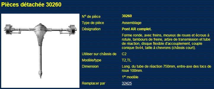

Arbre transmission trop long Pont_d11
Apparemment tu as un chassis court ( C2 ) ... sur lequel  doit se monter  le pont  " !er modele  no 30260 ":
Arbre transmission trop long 3026010
http://www.citroen-5hp.ch/php/par/show_part.php?popup=1&lang=FR&no=30260
... mais  tont pont avec  nez en alu  doit etre  ( a verifier ! ) un pont de  chassis long C3  "2eme modele no 32425" .
Il va te falloir faire un echange .
Bonne chance !
