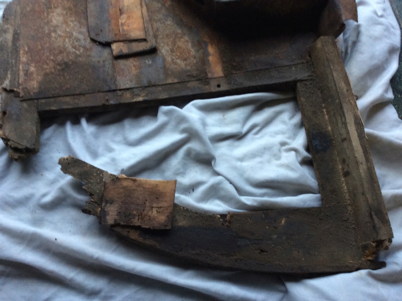

Bonjour à tous et bonne année 2020. Voici ce que j'ai récupéré à ma grande surprise courant décembre 2019 chez la personne à qui j'ai racheté mon 3 Places décalées. Ce sont les pièces manquantes de ma voiture, pièces qui étaient dans le coffre d'une Toyota break en partance pour la casse....Il s'agit des tôles passage de roue arrière et du coffrage siège passager ainsi que d'autre
s éléments de boiseries complètement pourries.
