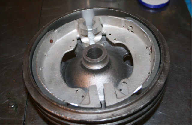

Quelle est la taille correcte pour les ressorts de frein arrière? J'ai plusieurs tailles sur ma voiture.

Bonsoir Philip,
Comme souvent , la reponse est dans le catalogue des Pieces Detachees de Willy
Il y a deux modeles 40 et 52 mm selon le montage sur roues ou sur transmission et ils se montent differemment sur les segments de frein.

Je ne comprends pas  la difference d' efficacite entre le montage des ressorts courts et longs puisque les points d' attache sont differents.
Personellement , je monterais les ressorts longs ; la difference doit etre imperceptible ( !? )
L' autre solution est de raccourcir les ressorts longs, comme cela avait ete fait sur ta photo.

Peux tu expliquer ce qui empeche de monter les ressorts longs sur les freins arrieres?
Voici deux photos..
.. d' un frein de transmission demonte:
 Ressort de rappel de machoire 970e1910
..  et d' un frein arriere ( Source RTA )
 Ressort de rappel de machoire B5358410
Curieusement , le ressort court est fixe en bas au trou d.´ attache " éloigné " et en haut au trou d' attache " rapproché " ! ?
