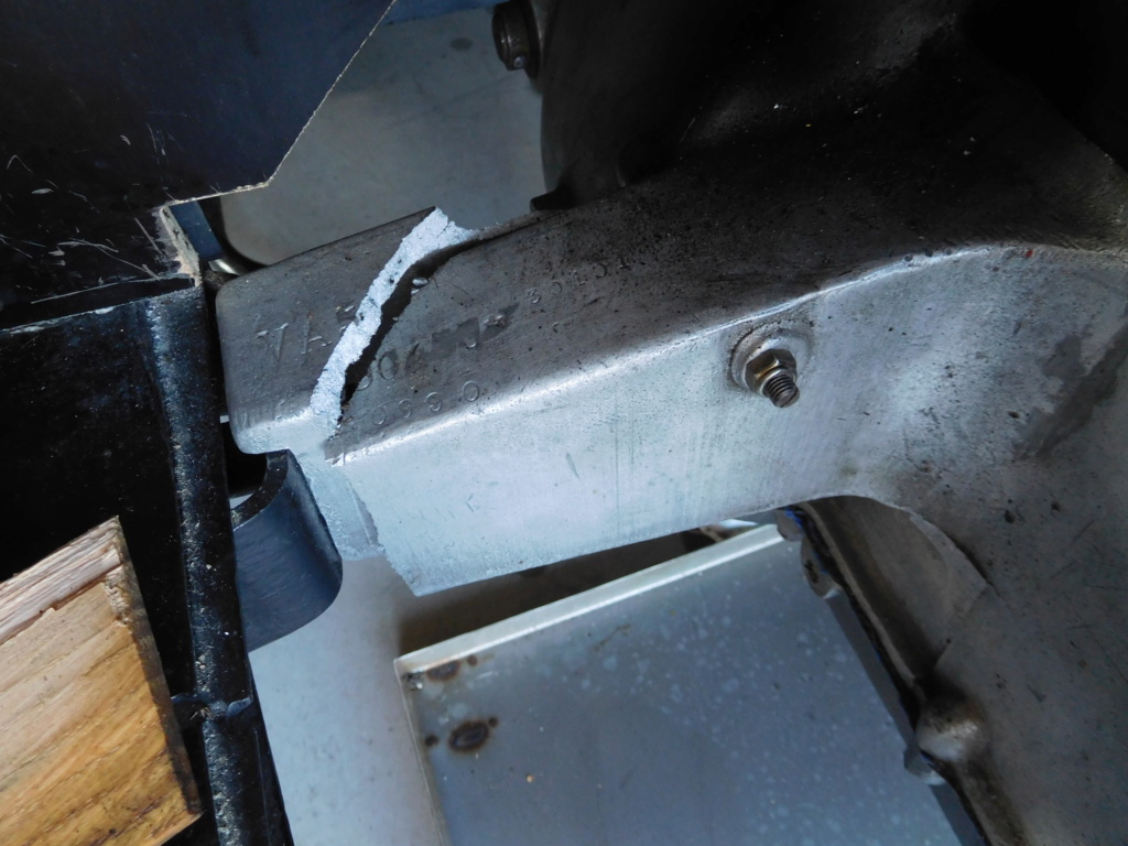

Bonjour, suite à une sortie de route j'ai cassé une des pattes du bloc moteur qui est fixé sur le longeron ma question est peut on désaccoupler le moteur de la boite en laissant la boite sur la voiture et la fonte d'alu des blocs est elle soudable
Je joint des photos pour que vous puissiez vous rendre compte.

Oui c'est soudable. Un copain m'a soudé les phares marchal en aluminium. Ou on peut mettre une renfort en acier en dessous. Bonne chance.
Re: casse bloc moteur
Quel dommage !
j’ ai vu ( ou ? ) dans ce forum des photos de support moteur soudé autrefois.
Avec les progrès dans la technologie moderne de la soudure , cela ne devrait pas être un gros problème .mais assure toi de la compétence professionnelle du soudeur.

merci pour vos réponses mais je voudrais savoir si je peux désaccoupler la boite du moteur sans problème merci

PS : L'alu se soude sans problème, avec le matériel et l'homme de l'art qui va bien.
Perso j'ai fait ressouder la coquille supérieure de la dynamo.
Vu le poids sur le point d'appui, je mettrais un renfort acier en-dessous.

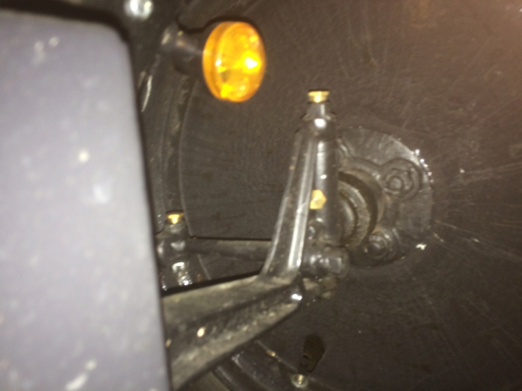

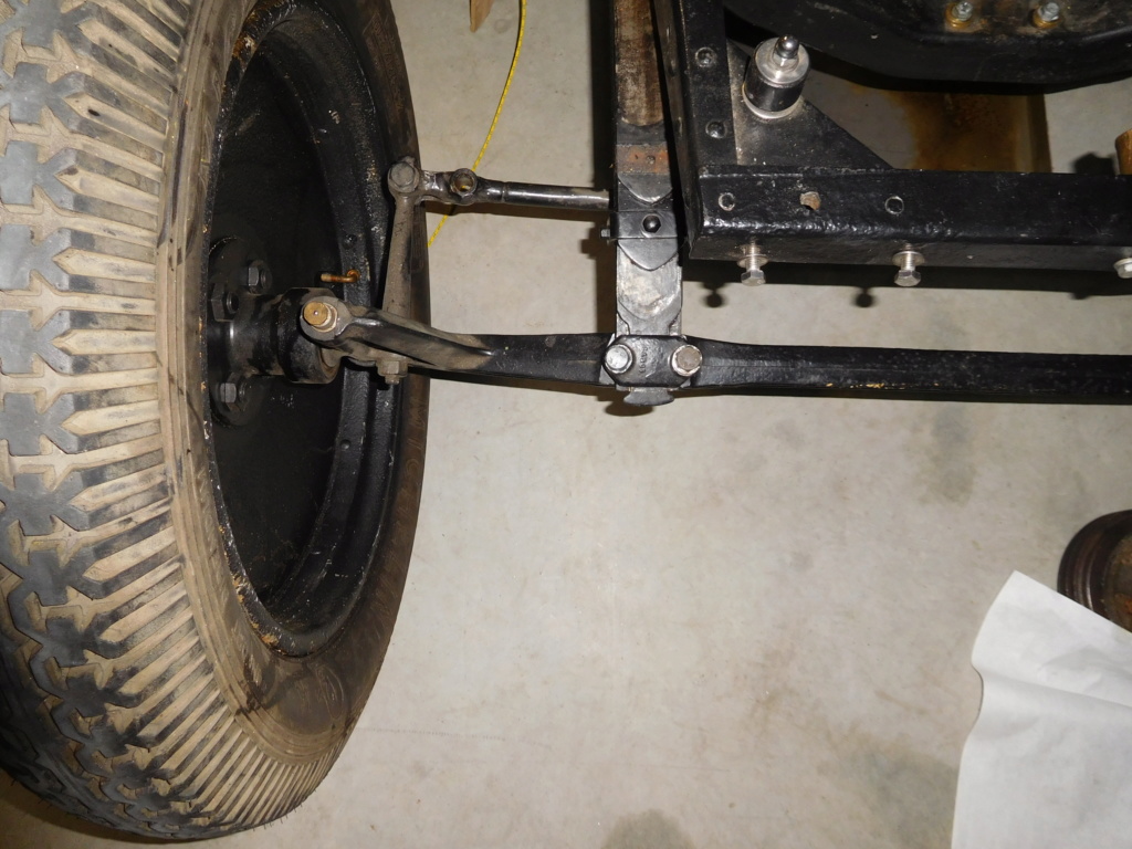

En regardant le train avant sur la premiere photo avant demontage de ton moteur , je crois comprendre pourquoi tu a du shimmy et donc pourquoi cette instabilité .
J’ai remarqué une forte inclinaison de tes pivot de roue vers l’avant , l’angle de chasse est faux .
Il est donc normal que tu ai du shimmy.
Les pivots de roue doivent etre inclines legerement vers l’arriere , ce qui donne une meilleure stabilité lors du roulage .
A mon avis y’a un probleme de sens de montage du train avant , ou alors les cales sont dans le mauvais sens .
D’autre part , je trouve tes lames de ressorts tres cintrees ca me parait bizarre .
Tout ceci contribue a l’inclinaison du pivot vers l’avant .
Ou alors , lors de la restauration tu a remonté le train avant a l’envers , a verifier .
Si tu peux faire une photo de plus pres .
alain

Trefle12- Messages : 587
Bingo Trèfle 12,
En effet si on remonte plus haut dans les images, surtout celle prise de coté,(la seconde image du premier post) on vois très bien que le train avant est monté a l'envers.
Bonsoir, pour ce qui est de l'inclinaison de mes pivots de roues vers l'avant il ne faut pas se fié à la photo car lors de l'accident l'un des deux boulons qui maintiennes le train avant avec les lames de ressorts de chaque coté se sont cassé entrainant le basculement du train avant donc nous avons été obligé de le remettre avant de sortir la voiture du fossé et nous l'avons mis vite fait et sans les cales qui avaient sauté.
Les cales étaient mise la partie fine vers l'arrière, quelle est l'épaisseur de la cale.
Pouvez vous me dire à peut près quelle est la flèche sur les lames de ressort avant au repos.
Je ne savais qu'il y avait un sens de montage du train avant je pensais que l'on pouvait le mettre dans n'importe quelle sens ? dites moi ce que je doit faire .
Je prendrais une photo de plus près demain.
Oui Michel je prendrais des photos lors du remontage pas de problème

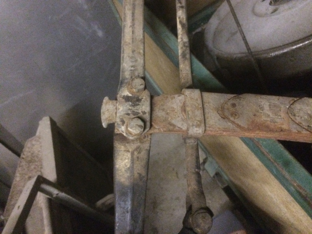

Bonjour, ce matin j'ai bien regardé mon train avant et je me suis aperçu que au milieu la barre est droite et à chaque extrémité il y a une inclinaison cette inclinaison sur ma voiture est vers l'arrière ? c'est peut être de cela que vous voulez parler ?
Je joint quelques photos du train avant.
Cordialement Bruno
Cordialement Bruno
Je viens de verifier sur la mienne , il est monté dans le bon sens .
un vieux train avant d'origine , il n'y a pas de cales .
Tu remarquera que les lames de ressorts son mieux etagées que les tiennes et l'ensemble du paquet est presque plat , il n'y pas de courbure .
Voila la mienne , tu remarquera l'angle de chasse du pivot legerement en arriere ,au roulage il n'y a pas shimmy , pas de cales , le paquet de lames est presque plat et les lames sont correctement etagées a intervalles reguliers .
Je pense que ton probleme vient des lames , trop courbées qui te donne une mauvaise inclinaison du pivot.
bonne journée

Bonjour, je vois sur les photos envoyer par trèfle12 que ses lames de ressort sont au nombre de 7 alors que dans les fiches technique il en faut que 5 peut être que c'est mieux avec un peu plus de lames ?
Il est certain aussi que l'angle de chasse change avec la hauteur de la voiture ( épaisseur des pneus,gonflage des pneus,épaisseur des cales de chasse,cintrage des lames de ressort) donc la hauteur des cales ne sera pas la même suivant la configuration des voitures.
J'aurais voulu savoir si une personne peut me donner la flèche d'une lame de ressort maitresse avant car c'est vrai quand je regarde les photos d'autre train avant les miennes sont très galbées.
J'ai remarqué aussi que sur ma voiture le carrossage est positif et très important, je pense qu'il vaut mieux avoir un carrossage légèrement négatif mais je ne vois pas comment le régler ?

En commençant par la fin, toutes les voitures à essieu rigide avaient un carrossage positif , comme les Bugatti.
N’y touche pas
Ta 5 Hp ne veux pas ressembler à une R 8 Gordini! Le carrossage doit etre 2 17 33
Ta voiture est bien un Châssis long ?
D’ apres ce post:
https://amicale5hp.forumactif.com/t94-lame-de-suspension?highlight=Lame
...pour une C3, a l’ avant il y a 6 lames et non 5
Pour mesurer la flèche de tes lames peux tu juste décoller tes roues du sol avec un cric sous le châssis et mesurer la distance entre le bout de la lame et le coin du cadre . Cela permettra de comparer avec d’ autres voitures?

Salut Michel, mon châssis est un cours, la hauteur entre le bout de la lame et le dessous du châssis comme sur ta photo est de 190 mm.
Le moral est revenu le moteur normalement sera soudé la semaine prochaine.
