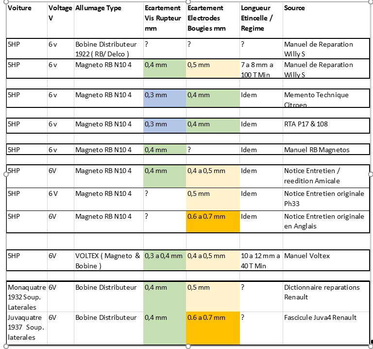

réglages d' allumage ( rupteur et bougies )
Lors d' une récente discussion avec Roboman a propos des réglages d' allumage ( rupteur et bougies ) , il est apparu qu' il existait un certain flou dans la documentation a ce sujet .
Le tableau ci-dessous rassemble les différentes valeurs relevées selon les sources :
L' écartement des vis du rupteur est le plus souvent donne a 0,4 mm
... par contre l' écartement des electrodes varie largement de 0,4 a 0,7 mm
Qu' en pensez vous ?
