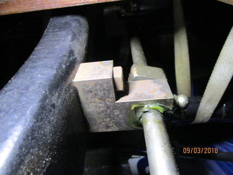

J'aurais du regarder dans la boite de vitesse
C'est bien le pignon de Marche arrière qui a du jeu
J’espère que ça ne sera pas trop grave et que ça n'aura pas attaqué le carter
J'ai un petit peu de matériel de rechange mais je ne sais pas ce que ça vaut
Il faut que je rapatrie ce matériel qui est stocké dans mon village natal dans
le Quercy la "Plus Belle Région de France "
Voici ce materiel
De toute façon je ferais la réparation lorsque la carrosserie sera a la peinture
Sans marche arrière la voiture marche quand même
Merci encore pour tout vos bons conseils qui ont permis de cerner le problème :
Et ce n'est pas l'arbre de roue qui est en cause
Cordialement a tous
Nagul
Voici ce materiel
Cordialement a tous

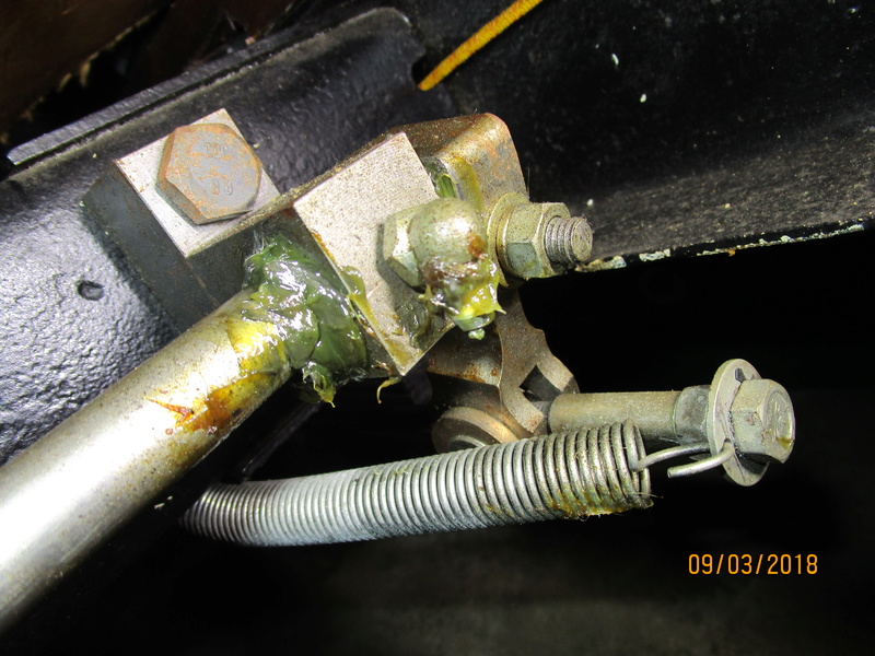

Re: Problème de vibrations et d'a-coup quand je passe la marche arriére
A la bonne heure !
..et en plus les pédales ne sont pas usées. celle ci doit être en bonne état !
