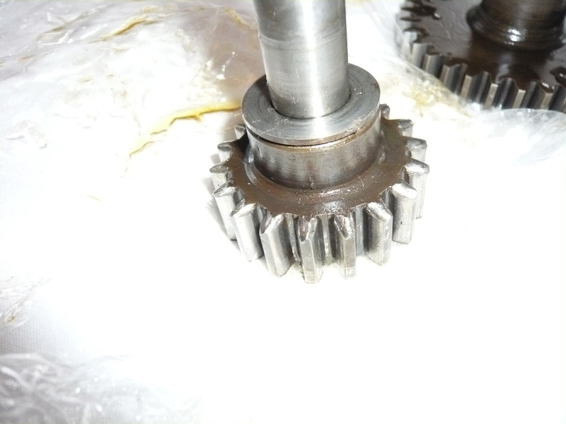

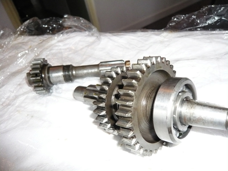

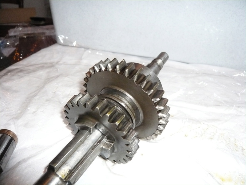

- J'ai fait des photos des arbres (primaire et secondaire) et je voudrais savoir si, d'après les photos ci-jointes, ils sont en état de fonctionnement ou s'il faut que j'envisage une rénovation.
- Les roulements n'ont pas de jeu, par contre, j'ai lu dans diverses documentations que l'on pouvait monter des roulements étanches. Est-ce une bonne solution ? ou vaut-il mieux conserver l'ancien système ?

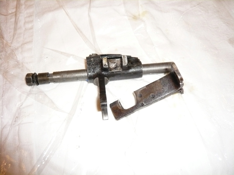

De plus, les fourchettes de boite ont l'air usées. Pouvez-vous me donner votre avis, s'il vous plait ?

Cette boite, à travaillée , mais pas trop usée. (L'extrémité des dents), mais le reste semble est en bonne état.
En effet vous pouvez remplacer les roulements par des RS ( étanche d'un côté)à monter côté extérieur.

les fourchettes en effet sont usées,vous pouvez les recharger à la soudure.
Pouvez vous faire une photo de l'axe ou celle ci coulisse, pour voir l'usure ou passe la bille. Si cette axe est bien marqué donc une petite rigole, vous avez une solution, retourner l'axe a l'opposé, si cela n'a pas été déjà fait. Dans ce cas a remplacer par des neufs. VOIR Dépanoto.

pignon
ils sont en tres bon etat ces pignon quel chance j aimerai bien avoir les meme dans ma boite
