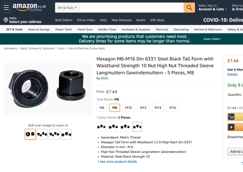

Si cela peut aider ...
A l' epoque de la redaction du Dossier Joint de Culasse , j' avais trouve sur Ebay :
... un fournisseur allemand d'ecrous "hauts" ( 10 mm de filetage ) en (meilleure) qualite 10 ( compatible avec les goujons de qualite 10.9 de Depanoto )
Ce fournisseur a malheureusement disparu .Cependant , en faisant une recherche avec les memes criteres :
"Écrous à haute résistance - M6-10-9-DIN-6331-haut avec collier"
... j' ai trouve sur Amazon un produit identique :
...https://www.amazon.co.uk/Waistband-Strength-Threaded-Langmuttern-Gewindemuttern/dp/B07T57HDBH
Bonne soiree
Bonne soiree
