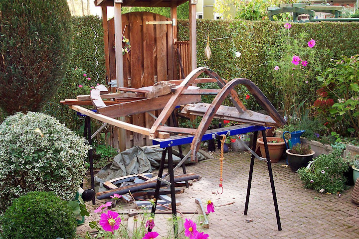

Message  Fer le Jeu 21 Avr - 19:30
La mienne etait tout mangé par les vers. Il n y a que quelques morceaux non attaqué.
un ver ça va deux vers ça va trois vers bonjour les degats! Caisse7
On voit les poussieres en dessous.
un ver ça va deux vers ça va trois vers bonjour les degats! Demonte
