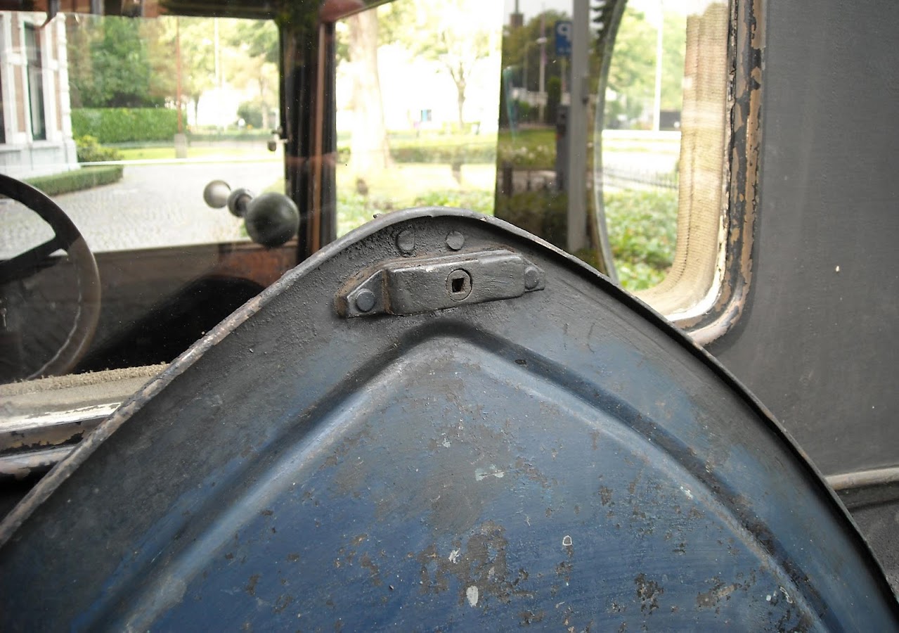

J'ai besoin d'une serrure pour le couvercle du coffre. Il a la couverture, mais le mécanisme est manquant.

Si mes souvenirs sont bon , et ta photo, nous sommes sur un cabriolet. Tu me confirme ???
Fermeture a clé avec montage un peu spéciale d'origine.
Alors tu as une solution simple et qui fonctionne très bien et personne ne viendra voir si cela est d'origine.
Tu achètes une serrure ( petit modèle )avec guide de clè . Garde le cache que tu as mis en photo,et tu adaptes avec 4 petites trous et des vis têtes bombées chromées .Prévoir des cales pour obtenir le passage du peigne .Voici une solution.

Pour être très proche de l'origine, qui n'était pas forcément doté d'une serrure à clé, tu peux prendre un système de fermeture de capot de J7 (ou J9) Peugeot qui se manœuvre avec un carré.

Oui, c'est un cabriolet. Merci pour les suggestions. À quoi ressemblait la clé originale?

Ici une photo d'une exemplaire d'origine on peut bricoler quelque choses avec une serrure du coffre 2cv.
Pour le clef peut-etre quelque chose comme ca. Et ils ont des serrures similaires a celles d'origine.

Bonjour m gosset,
Je précise bien sur les dernières. sur la mienne j'ai une serrure qui faisait porte et serrure.
La clé est particulière et j'ai été obligé de faire un point de brasure sur le pêne pour la faire fonctionner.
La fatigue du temps a fait son boulot.
J'ai le même cache avec les deux rivets.
Le système a clé carré fonctionne très bien ,mais le carré un peu gros pour mettre dans la poche, a mon
