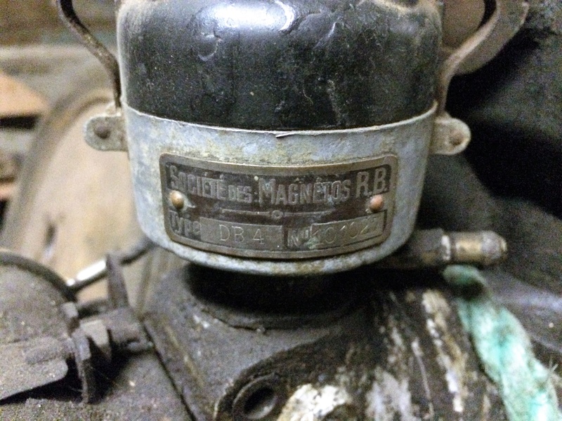

Sur les photos suivantes, quelqu'un est-il capable d'identifier cet allumeur, monté sur une 5HP ? Si oui, où puis-je SVP me procurer un ensemble rupteur/rotor/tête d'allumage ?

Bon bah les allumeurs, c'est comme le Port-Salut, c'est marqué dessus ! En y regardant de plus près, l'allumeur semble être un modèle DB4 de la marque RB. Cela ne me dit pas plus où trouver des pièces...

... peut etre RB4 au lieu de DB4 ?
http://elecancetres.com/allumage/73-tete-allumeur-rb-4-cylindres-pour-citroen-jeep.html

Je peux vous confirmer que ce n'est pas un RB4 .
Il faudrait une photo du corps! le jeu de vis ressemble a ceux d'une magnéto.
Par contre je ne vois pas les cames sur l'axe centrale.
Un peu plus de détail.Merci.
Sinon simple , du vire celui ci et tu récupère le pignon du bas que tu place sur un allumeur de marque courante.

Merci à tous pour vos réponses. Alain confirme donc que mon allumeur est bien un modèle DB4 et marque RB. La 5HP torpédo sur laquelle je travaille est aussi un des premiers modèles, avec bobine et allumeur.
Cela ne me dit pas où retrouver les pièces dont j'ai besoin...
Il reste toujours la possibilité de mettre en place un système plus courant qui s'adapterait, mais si je pouvais rester fidèle à l'origine, j'aimerais autant.

Je pense en effet que monsieur Gosset a raison. Mais surtout, ne vous excusez pas Philippe car je crois bien qu'au final, c'est vous qui avez raison quand vous évoquez la nécessité parfois de faire avec l'existant...
J'ai interrogé plusieurs sites spécialisés dans les pièces de très anciennes, je vous tiendrai au courant.
