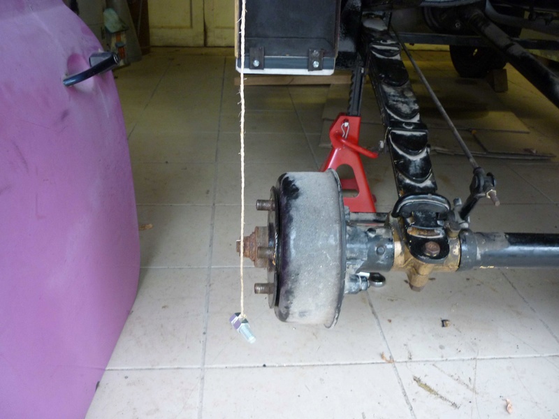

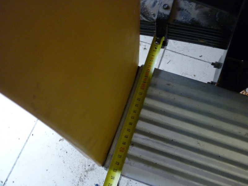

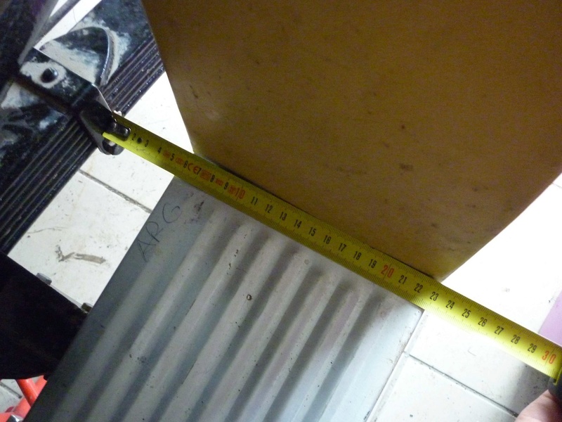

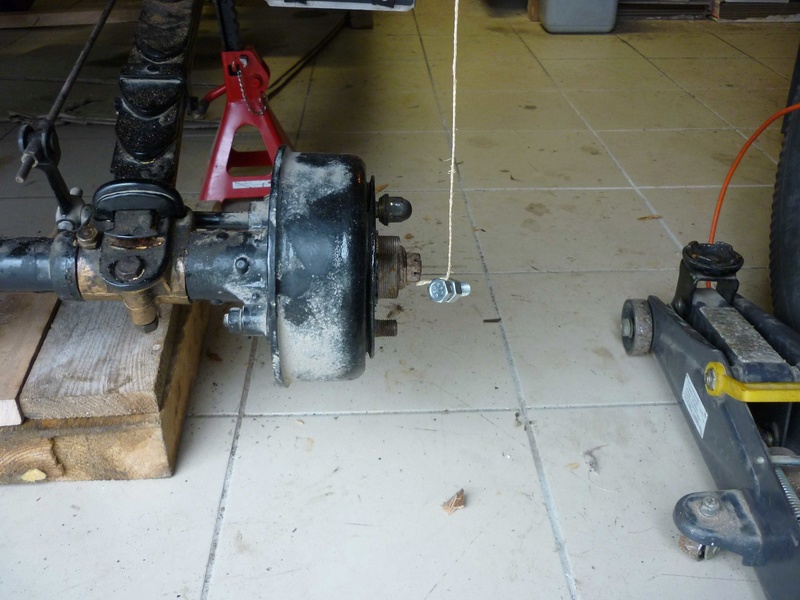

suite aux remarques de ma présentation, quelques photos du véhicule rentré récemment.
les ailes ar ne sont pas le bon modèle. doivent être ceux d' un châssis court
j' ai ce jour démonté les marche pied et enlevé les ailes ar, et remonté les supports de marche pied de mon 1er châssis
qui eux sont réglables en latéral sur la partie support ( en plus du réglage coté marche pied.)
l' alignement extrémité des supports est en ligne avec l' essieu ar et av des 2 cotés.. est ce la norme ?
si oui la largeur des marche pied devra être rectifiée....
la ière phase me semble être l' alignement châssis seul.
133cm de largeur aux ailes av
ma cote de 23cm extrémité marche pied ar et bride de ressorts en prémontage ne doit pas être bonne..
qu' avez vous ?
j' ai débridé la caisse et repoussé le tout coté gauche
l' alignement du milieu caisse AR est maintenant ok avec le bouchon de vidange du pont...
par contre en vue de dessus coté intérieur, la caisse est nettement déportée à gauche....
autre remarque: en comparant les pièces des 2 châssis, il y a de grosses différences de précision de cote sur la partie ferrures...
à 5 mm près... alors en plus ou en moins... si ça se neutralise: ok si ça s"ajoute.....
à suivre

Re: alignement caisse chassis sur C3 trefle ( Résolu )
Attention, nos voitures ne sont pas des Airbus ajustés au micropoil de millimètre.
Les voitures étaient carrossées par un tôlier et un menuisier, et chacun s'adaptait à l'autre.
A partir du moment ou tu as "mixé" des pièces de différentes voitures, elles ne sont plus adaptées entre elles.
Il arrive un moment ou il faut, comme on dit, "contenter l’œil", il faut que l'ensemble ait bonne mine et tant pis pour les mm ou cm qui se baladent.

alignement caisse chassis sur C3 trefle ( solutionné )
problème solutionné.
c 'était au niveau des brides de fixation lame de ressorts au châssis
le montage était fait avec des goujons, et ne serrait pas à fond
reprise au tarot des filetages, et serrage avec des boulons.
alignement parfait.
