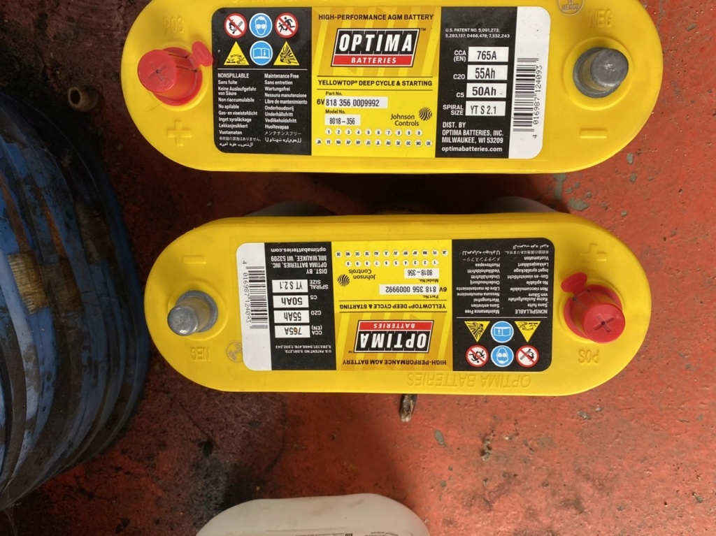

Dominique Laureau m’a dit hier qu’il mettait sur ces 5HP une batterie Optima Yellowtop YTS2.1 qui tient en diagonale.
Ses caractéristiques 6V, 55Ah 765A, poids de 11,6kg. 254 x 90 x 204.
On doit les trouver aux environs de 150€, c’est à dire plus chères que les batteries carrées classiques mais elles durent beaucoup plus longtemps (que 10 ans, pas sûr) et sont sans entretien.

Mon copain a une comme ca dans son Ami6 service (4x4).
