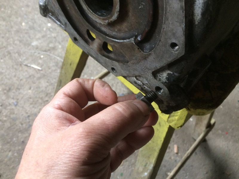

J'ai pu enfin passer l'après midi sur mon problème. Et la miracle ... La solution, du moins temporaire, s'est révélée d'elle même.
J'ai d'abord essayé de dégager l'accès en enlevant le support plaque, qui s'est finalement révélé coincé par la manivelle quasiment soudée a l'axe. Du coup j'ai réattaqué mon filetage en y accédant par le côté avec une vis M10 standard et des tarauds M10 que j'avais sous la main. Ni la vis ni le taraud ne voulaient s'engager. J'ai donc forcé en jouant le tout pour le tout. Et contre tout attente les premiers filets ont tenus! J'ai coupée une vis M10 à 10 mm ce qui permet d'être à peu près à la longueur de la vis initiale avec une rondelle. Avec le joint initial, cela ne coule plus ou très peu.
Par contre je confirme la remarque de CC (merci à lui). Il y a un trou à environ 10 mm du bord. Il faut être vigilant si on ne veut pas le boucher.
A la reflexion, je ne comprends pas pourquoi nos chers concepteurs de l'époque ont fait mettre une vis avec une gorge de 4 mm et 4 mm de filets. Alors que 8 mm de filets sans gorge c'est mieux pour tolérer le couple de serrage. Bref un conseil à tous, remplacez votre vis par une vis filetée jusqu'à la tête dès votre prochaine vidange!
Quand à moi, je vais essayer de maintenir cette solution, en serrant à chaque fois avec une pince à épiler, jusqu'à la prochaine sortie du moteur où j'essaierai d'améliorer le taraudage.
Encore merci à tous pour votre soutien et votre aide.
Amicalement, Tinou.
Amicalement, Tinou.

Bonjour à tous, voici la solution (temporaire) mise en oeuvre et qui tient depuis maintenant quelques sorties : loctite 577 pour l'étanchéité filets et rondelle en cuivre recuit.
J'attends d'avoir un peu de temps pour refaire le filetage.
Encore merci pour votre aide précieuse.
Tinou.
Tinou.
