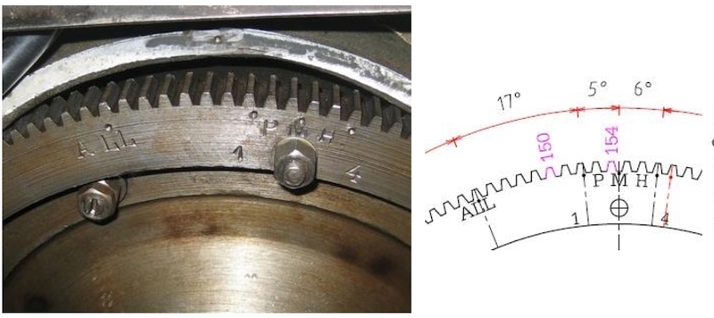

Le problème est que je n'ai pas de point "ALL" sur le volant moteur...
j'ai simplement un écrou pointé pile poil sur le PMH (contrôlé avec une pige sur le cylindre 1)
Les bougies restent propres et brun chocolat, aucune trace d'huile ou autre...
Marco
Marco
Marco22- Messages : 103
Re: Question de puissance
Ah , oui ! je comprends !
Voici comment il devrait etre :
il suffit de compter 9,5 dents .
Essaie donc ! Tu vas voir la difference !
