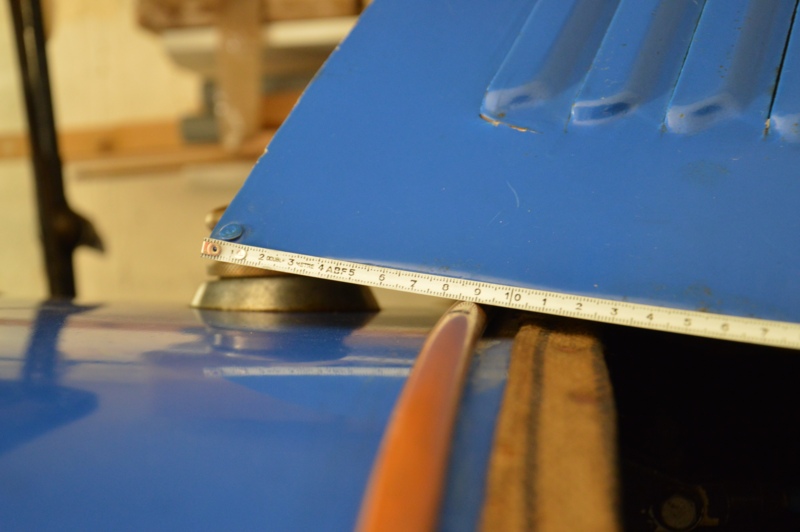

Je reste dubitatif sur : "...mettre la protection qui se trouve dans l'angle pour éviter le frottement (du capot) sur la carrosserie en position ouverte".
J'ai ouvert mon capot :
renseignements scellerie <a href=renseignements scellerie Capot_10" />
A droite, côté radiateur, rien ne touche.
renseignements scellerie <a href=renseignements scellerie Capot_11" />
A gauche, le capot ouvert repose sur le "jonc clouté", mais à presque 9 cm du bord, soit plus que la longueur d'un côté du coin cuir (ou caoutchouc).
Un rivet est présent du côté de l'auvent et témoigne de l'ancienne présence d'un coin cuir.
La présence du coin cuir ne me semble pas destinée à éviter les frottements sur la carrosserie.
Je sais que mon "jonc clouté" est actuellement un tube de cuivre et que nous ne sommes pas à un cm prêt, mais je reste attentif aux réponses à venir.

Message  c3 Mer 30 Sep - 15:19
Si on met des coin en cuir dans les angles, ce n'est pas, contrairement à ce qui a été écrit plus haut et rappelé dans le message juste au dessus pour éviter que ça touche lors de l'ouverture du capot. Ces protections servent lors que le capot est fermé. Elles évitent les vibrations de celui-ci le long du radiateur et le long de la caisse.
Enfin, c'est ce que j'en ai conclu !
