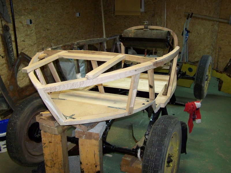

Ca commence à prendre forme
PHV60- Messages : 243
Re: BOISERIE
Hé bin, ca avance ta boiserie, et en plus c'est bien fait.
Bravo et bonne continuation .

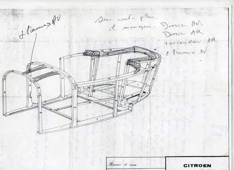

tu as fort probablement toutes les infos nécessaires pour réaliser un tel travail aussi remarquable.
mais juste au cas où (et sachant que ce n'est pas un trèfle que tu refabriques) voici un plan
Citroën corrigé de la main de Bernard DUVOID.
Je présume que la partie avant doit être identique entre une 2 places et une trois places.
Alors, n'oublies pas les deux traverses qui se situent au dessus du réservoir !

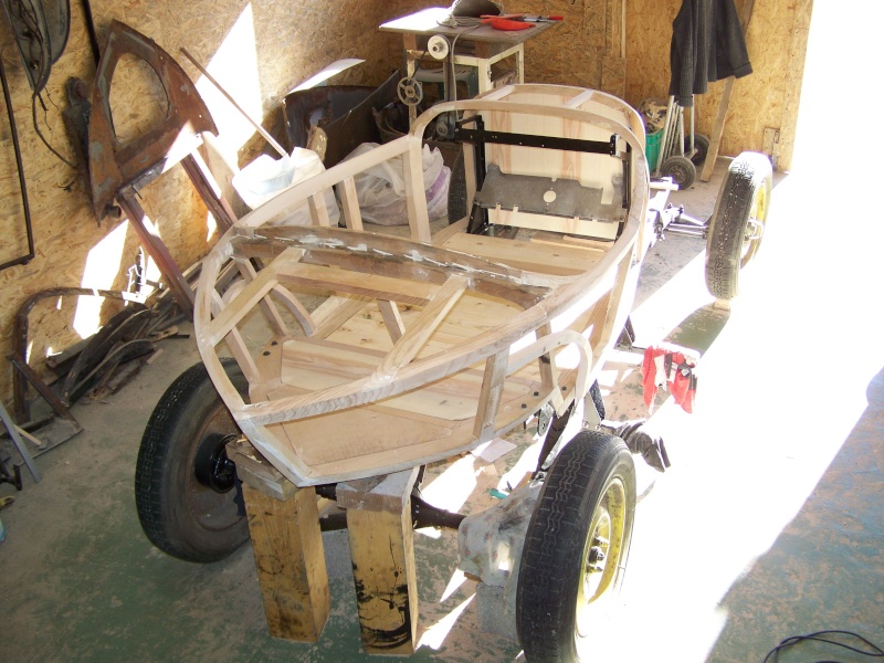

Encore quelques morceaux, du poncage et la boiserie sera terminée, l'étape suivante sera le tolage à neuf
Re: BOISERIE
Très belle réalisation !!! Bravo et continu comme ça, et je t'embauche pour relancer la fabrication de 5HP BIEN SUR
Avant, je veux voir le travail du tôlier !!!
Merci de nous vivre ta restauration.
