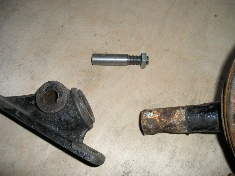

Message  cantet bruno Lun 22 Déc - 13:39
Salut Jean pierre, je te joint une photo de mon support de phare mais je ne comprend pas ta question il n'y à pas de pièce intermédiaire juste l'axe qui viens fixer le phare sur le support.
diamètre de l'axe 15mm avec le bout légèrement arrondi longueur 70mm dont 26 de filetage à 12
supports de phares P1010032
Cordialement Bruno

Message  odeau Lun 22 Déc - 13:41
Vous avez été plus rapide que moi......

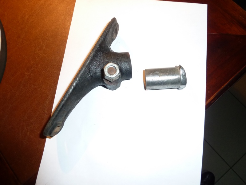

Message  JEAN PIERRE Lun 22 Déc - 15:27
PETITE FOTO EXPLICATIVE
supports de phares P1030928
supports de phares P1030929
supports de phares P1030930

Message  JEAN PIERRE Lun 22 Déc - 15:30
PHOTO SUPPLEMENTAIRE
supports de phares P1030931

Message  cantet bruno Lun 22 Déc - 15:55
Désolé Jean pierre mais ce n'est pas le même montage que toi,il n'y à pas d'entretoise dans le support pour recevoir le phare
Il doit y avoir plusieurs montage suivant le type de phare
Cordialement Bruno

Message  JEAN PIERRE Lun 22 Déc - 15:59
merci Bruno
je pense que si personne a le même montage je vais bricoler quelque chose a ma façon

Message  Fer Lun 22 Déc - 18:12
C'est une entretoise pour pouver monter une phare plus moderne sur des modeles anciennes. C'etait vendu dans les annees 30 apres le changement du loi pour les phares code. Very Happy
