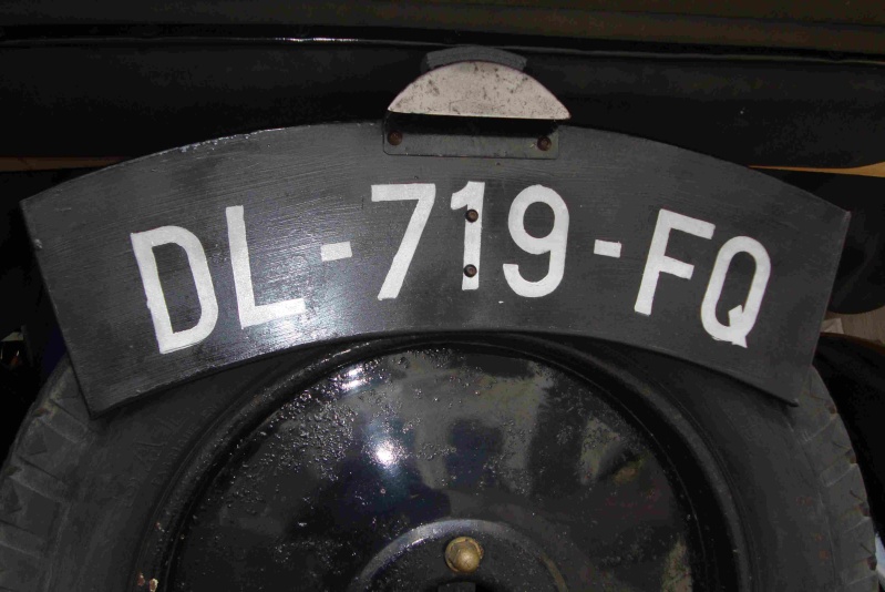

Sur les bords, un pli d'environ 4 à 5 mm. Voici ce que cela donne avec un SIV peint façon 1950 :
Plaque immatriculation arrière pour trèfle Plaque11
Plaque immatriculation arrière pour trèfle Plaque12
On peut acheter une plaque chez D-------O :450mm x100mm ; Hauteur du cintre : 50mm. Vendue pour 5HP, B2, B12 et... Renault NN !
Chez Toto4 : longueur 460 mm, largeur 105 mm, acier bordé.
