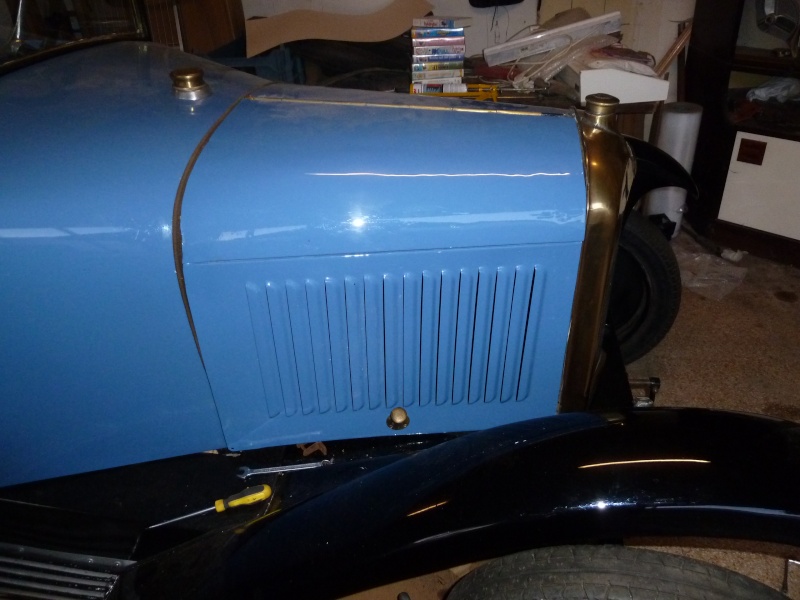

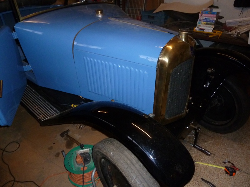

mais la belle surprise a été lors de la pose du capot
il n était pas aligné et chevauchait les cotés du radiateur
donc re démontage de la caisse pour la surélever de 3 cm afin que ca aille a peu pres
malgré tout le radiateur étant reculé de trop
obligation de refaire des trous pour les supports plus en avant de 1,5 cm
mais ca va les fotos suivront

pour le moment voila ce que ca donne
JEAN PIERRE- Messages : 187
Age : 80
Re: MA PETITE NOUVELLE
Peut-Être hausser le radiateur une peu?

En effet un petit problème , comme dit Fer, essais de mettre de remonter ton radiateur de 5mm.
Pour le jonc alu de finition , tu le perces tous les 10,5 cm ,diamètre 3 ,tu fraises et tu mets des vis têtes goutte d'eau avec écrous . Une légère couche de silicone pour faire l'étanchéité ou simplement des petites rondelles de caoutchouc sous les rondelles. .
Attention aux rayures sur ta peinture, pour éviter cela , tu poses un adhésif de carrossier .
Allez bon courage,
Allez bon courage,

Bonjour JP,
Ton capot moteur est trop en avant. Il doit couvrir l'auvent sur quelques centimètres.
Remonter le radiateur de 5 mm ??? Par contre, le reculer vers l'arrière avec la tringle de maintien : oui. C'est la tige de charnière qui définit le bon écartement, à condition que le pivot femelle soit bien placé sur l'auvent.
Il doit y avoir sur le forum une photo sur laquelle je montrais la distance par rapport à la bordure de l'auvent des petits trous du jonc pointé. Cela donne l'indication du chevauchement des tôles. Je n'ai malheureusement plus cette photo dans mon album et pas mon bolide sous la main. Avec une caisse acier ça change certaines options.
Question subsidiaire : Est-ce que ta charnière de capot est orientée dans le bon sens ?

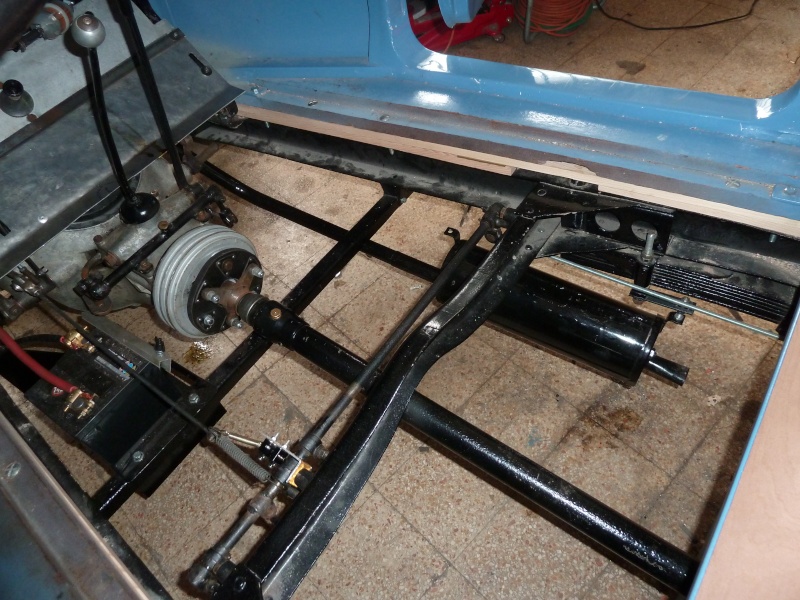

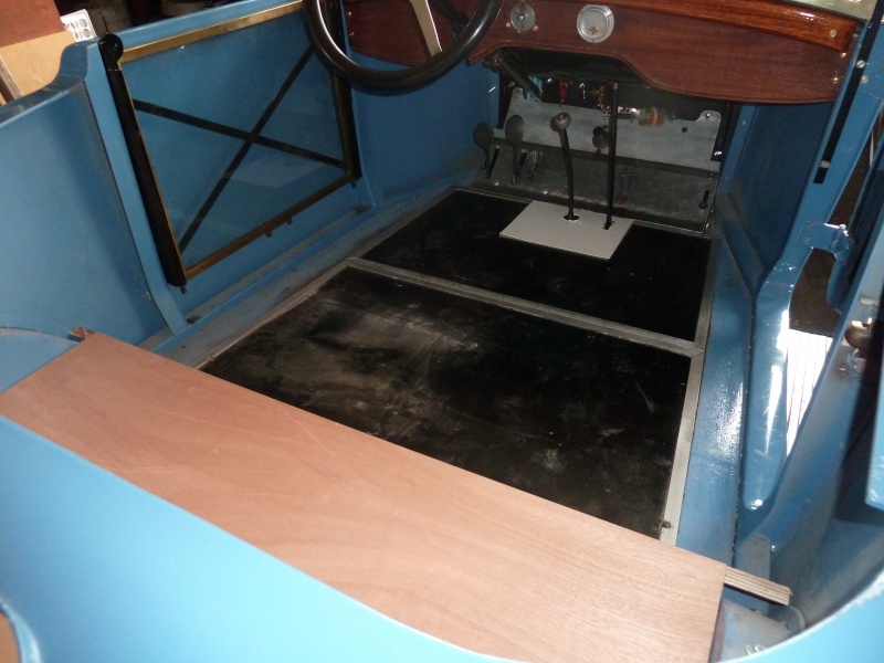

j ai continué a travailler : changement du flector de transmission
finalement après deux mois d attente j ai reçu le pot d échappement
sitôt arrivé sitôt posé , pas trop de problèmes pour l installer , j ai du fabriquer deux pattes de fixation
montage du contacteur de stop
j ai aussi fabriqué le restant du plancher
le carton au niveau du levier de vitesse est remplacé par une tôle alu

Bonjour JEAN PIERRE,
ça avance !!!
Juste en passant, pour ton flector assure toi qu'il tourne bien rond sans déformation. Soit ajout de rondelles, ou relever légèrement le moteur avant sous la fixation, avec une petite épaisseur de tôle. Tu évites les vibrassions et une usure moindre de celui ci.
Concernant le (carton ) autour du levier de frein et boite,tu avais à l'origine un cuir.
Je pose une question à tous ,propriétaire de Cabriolet, concernant les planchers.
Sur la mienne ceci prennent appuis sur l'armature, et ne sont pas encastrés et ne repose pas sur une feuillure comme sur un Trèfle, et comme sur la tienne.
Pour connecter ton frein a main, il te manque une pièce sur l'axe, et je ne vois pas le plat pour mettre une goupille??
Allez bon courage , il te reste encore du boulot, mais les jours se rallonges !
