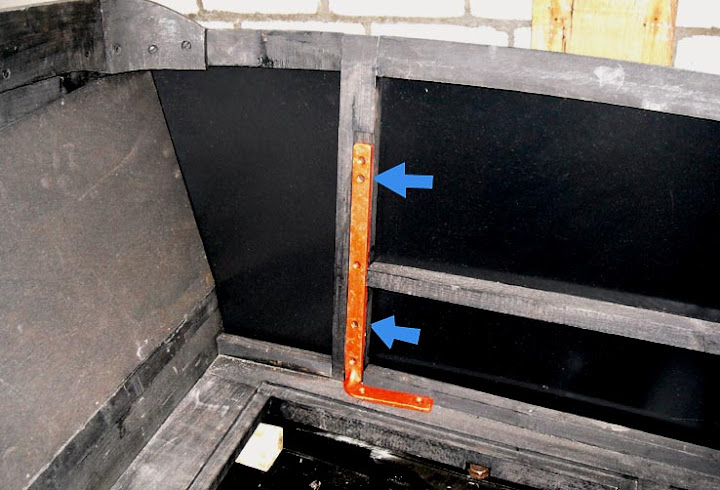

Dans les ferrures de renfort de la carosserie il y a plusiers trous. Les coniques pour les vis a bois pour les fixer a la caisse. Mais il y a aussi des trous avec du filetage a l'interieur, ca sert a qoui?

OK, Jean-Pierre ici la photo les deux trous au fleches bleues sont taraudé avec du filetage M8, la meme pour l'autre coté du voiture. Sa sert a qoui? Fixation des arceaux de toit???
A+ Fer

Fer ,bonjour,
ta caisse est un torpédo ????? Je ne me souviens plus.
Sinon les deux trous sur la ferrure ,ne sont pas ceux du support de la roue de secours.
A bientôt,

Message  Fer le Sam 28 Aoû - 18:08
Ma Caisse c'est une trefle mais changé en 2 places. Mais la position des trous est bon pour une support roue de secours. Ils ont naturellement que une type de ferrure pour simplifier la production.

Message  amicale5hp le Sam 28 Aoû - 19:15
Je viens de sortir le trèfle, et le cabriolet , je regarde l'entraxe avec les trous car il y trois support si mes souvenirs sont bons.
mais par contre pour ta voiture étant une caisse de trèfle, la roue de secours est derrière.
Vu la ferrure que tu présente et l'emplacement, tu dois avec le diamètre de la roue tomber sur l'aile arrière.

Message  amicale5hp le Sam 28 Aoû - 19:19
RE
Non? les ferrures sont différente entre un torpédo,un cabriolet et le trèfle et le trois places.
