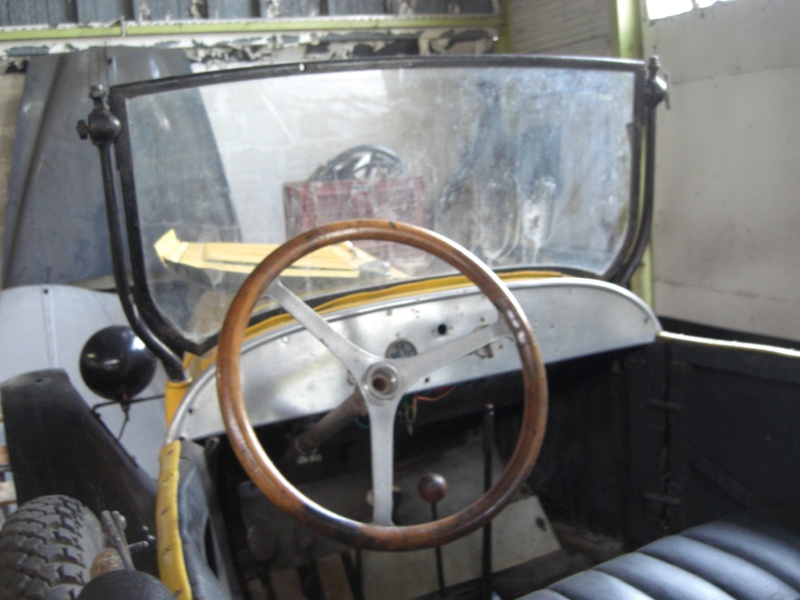

Donc un jour je souhaitais faire de la place dans mon  garage donc je me suis séparé d'un lot de deux Peugeot 190 a l'etat de strates.
Fortuitement une semaine apres en allant faire réviser l'auto de mon épouse; le garagiste m'a dit connaissant mon intérêt : vous ne voulez pas une 5 CV?
Je n'aurais pas du aller la voir, en effet j'ai perdu de la place dans mon garage!
Il reste à démonter le moteur pour nettoyer l’intérieur  et au moins une capote neuve
Et j'oubliais peindre les jantes en noir; c'est du 4.00X19 avantageux en prix.
mfc
