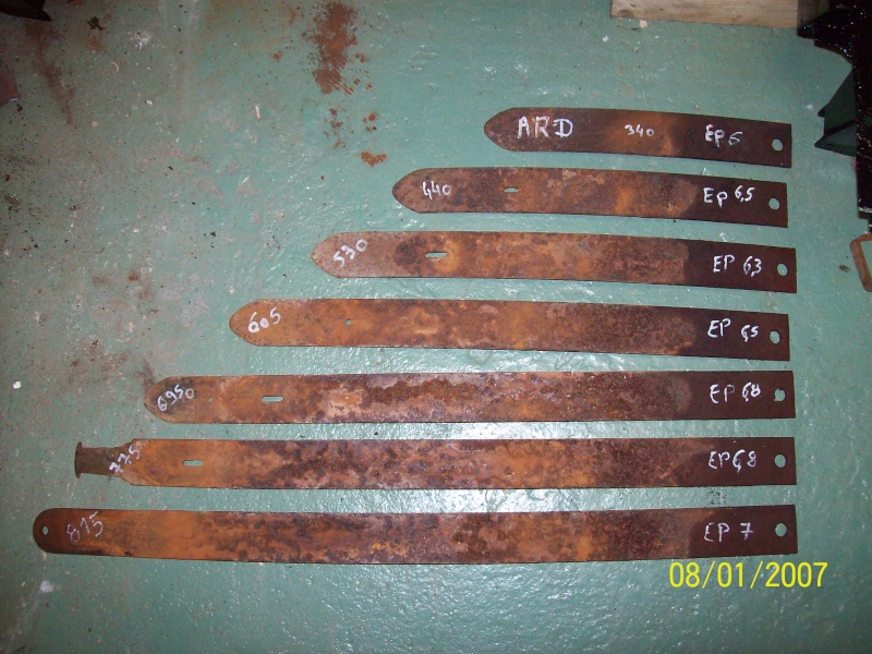

Message  PHV60 le Jeu 22 Juil - 22:05
c'est un torpedo chassis court 2 places
LAME DE SUSPENSION 100_0910
LAME DE SUSPENSION Dscn4013
7 lames sur coté ARD et 8 coté ARD et qui sont plus cintrées .
Il n'y plus qu'a trouver les bonnes

Message  amicale5hp le Sam 24 Juil - 18:21
Voici les lames sur C ET C2 1° MONTAGE
LAME 1 LONG/MM 815 EPAISSEUR 7
........2 ............. 777 ............... 7
........3 ............... 695 ............... 6,5
........4 ............... 645 ............... 6,5
........5 ............... 545 ............... 5
........6 ............... 440 ............... 5
........7 ............... 340 ............... 6
Voici les LAMES sur C C2 C3 2° MONTAGE
.......1 Même long ................. 7
.......2 .............. ................. 7
.......3 .............. ................ 6,5
.......4 .............. ................ 6,5
.......5 .............. 575 ................ 6,5
.......6 .............. 485 .................. 6,5
.......7 .............. 385 .................. 6
.......8 .............. 225 .................. 5
Bonne pose,
