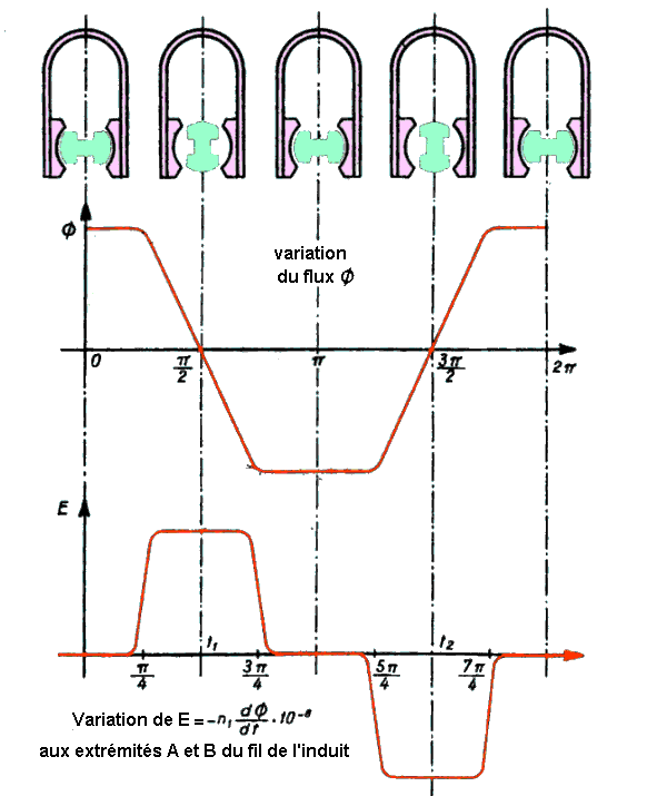

Je vais vous donner mon truc. Je n'ai pas tenu compte des repères sur les roues dentées de la magnéto, j'ai plutôt tenté de comprendre comment du courant pouvait se créer dans l'induit rotatif et à quel moment cela se produit et j'ai décalé la grande roue pour avoir le repère dans la fenêtre juste histoire de pouvoir contrôler un éventuel desserrage de la chape d'entrainement.
Je n'ai pas tenté de retirer la clavette de l'axe de la grande roue. Si c'est mécaniquement possible, elle est certainement montée 1/2 tour à l'envers.
Je viens de trouver sur un site la confirmation des mes hypothèses et réponse à certaines de mes questions. Je vous en livre un petit extrait graphique.
A force de penser à tous les essais et tous les réglages qui ont été faits. Je pense que dans le tas il y en a qui ont été réalisés au PMH de fin d'échappement Un re réglage des jeux de taquets de soupapes, ce n'est pas pratique mais ça ne fait pas de mal. Merci de votre patience.

Bonjour à Tous,
Merci JM pour le retour d'information et pour le schéma du dernier message, ça va me permettre de mieux comprendre comment le courant est créé dans la magnéto. C'est sans doute des choses que j'ai dû plus ou moins apprendre à l'école, mais s'est loin...!!!
