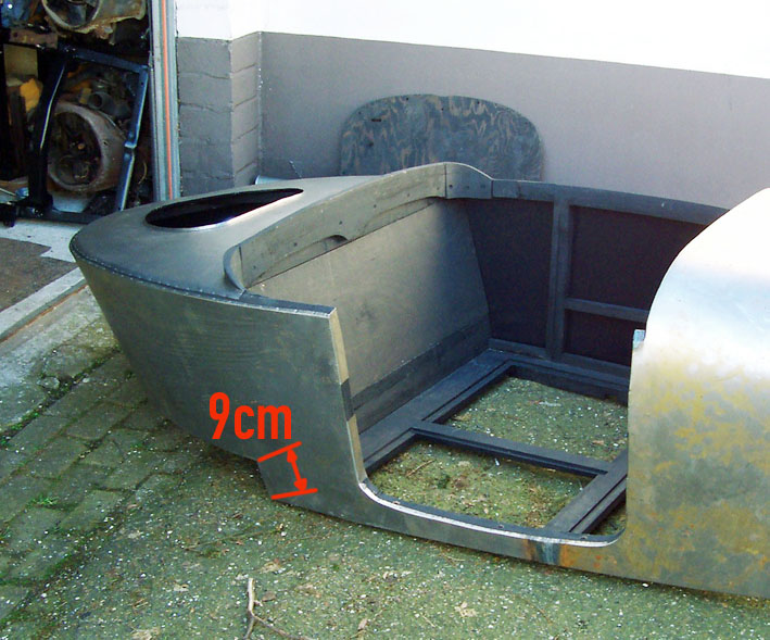

Je pris des tailles. La tole verticale du aile est entre 10,5 et 11 cm longue....mais la ouverture dans la caisse est 9cm seulement.
Alors on va couper la tôle.

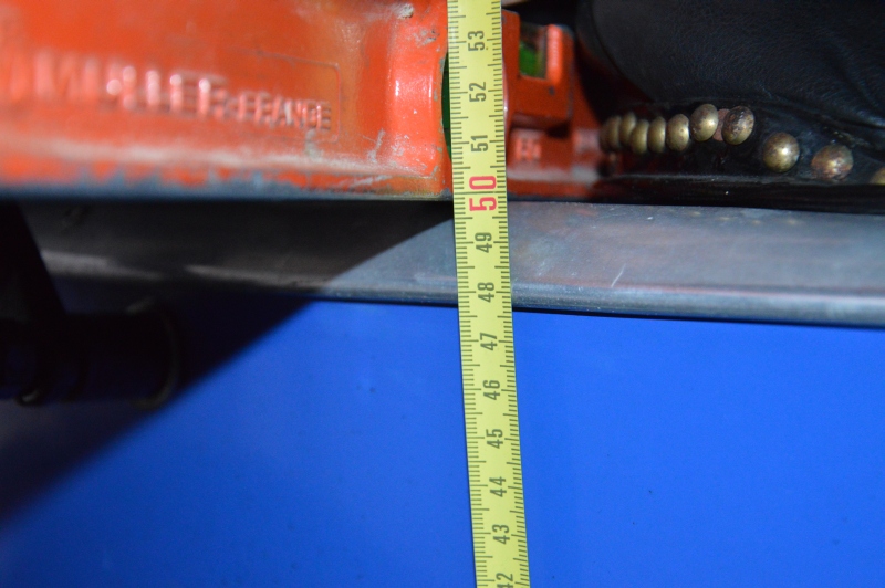

En haut, j'ai la main courante qui dépasse. Je mesure donc 498 sur le bord d'un niveau à bulle :

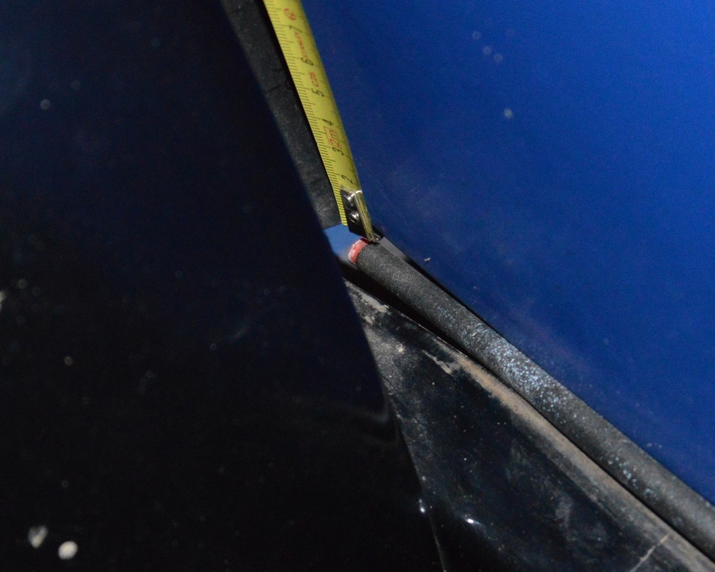

Tu as vu, il y a encore les clous, c'est bien la mienne ! Et voici de combien dépasse la main courante :
Moteur et boite de ma belle et la reste - Page 11 <a href=Moteur et boite de ma belle et la reste - Page 11 Fer_c10" />
On voit 3 mm, la hauteur est de 495 mm.

Merci encore, ma caisse neuve c'est une trefle transformé en deux places comme l'ancienne qui était tout pourri.
Alors tes 10,65 cm correspond bien a mes toles entre 10,5 et 11cm. Mais peut-être la caisse nouveau est d'une taille un peu differente. C'est tout fait a la main alors différence toujours possibles. Pour ca il y a aussi tous les troues oblongs dans les ailes et autres toles pour le réglage je pense.

j'ai cherché à vérifier la valeur de ta côte de 9 cm.
Sur la base du 3ème plan, je calcule 109 mm (j'avais mesuré 108).

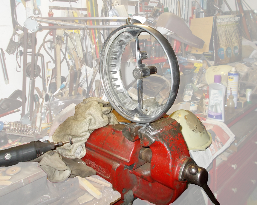

Alors avec photos, la premiere est pret a recevoir le refletor. C'etait la exemplaire le plus endommagé. La partie aluminium arriere etait cassé, le cables interieures sont cassés. Sur la deuxieme l'axe du charniere de la porte de phare est cassé d'une coté. Alors cette porte peut bouger en diagonale et ne ferme pas bien. J'ai percé et envlevé cette axe cassé en aluminum. Je dois refaire ca. Les reflecteurs son bosselés par le fermier qui les avait montees sur son tracteur. Je redresse un peu le pire sans trop abimer les faces mirroir. L'arriere est en cours de repeinture...
Et sur la photo je vois qui je dois nettoyer mon etabli un peu... Embarassed Embarassed Razz Moteur et boite de ma belle et la reste - Page 11 Phare10

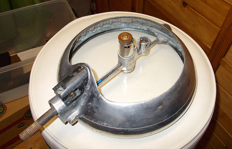

Oui a votre service les phares Cibie. Curieusement il n y a pas du peinture a l'interieur, juste du metal nu avec un rien de rouille!! Le deuxieme reflector est encore en etat d'origine.
