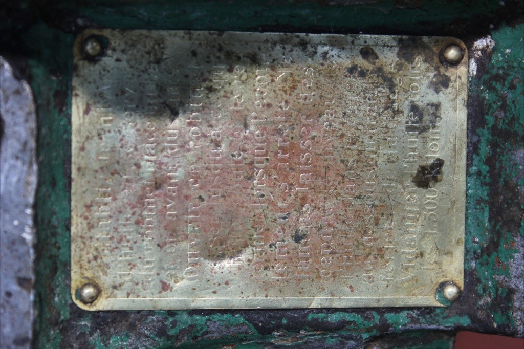

adjunto fotos con marca de fabrica sobre modelo y chapa indentificatoria original

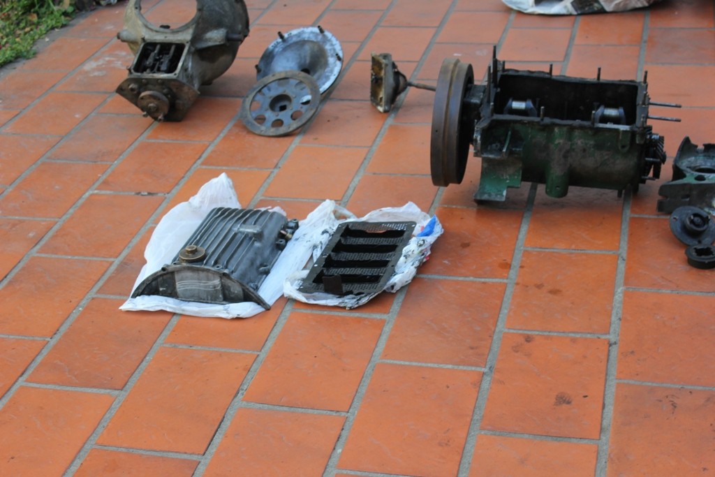

El motor y la caja descansaron por 50 años en la casa de mi abuelo bajo una mesa en un galpon. Espero su ayuda para que vuelva a latir el coranzon de esta maquina!

Lo carge en el baul de mi auto y lo traslade a mi casa, para desarmar y ver el estado de las piezas, para mi sorpresa el  aceite estaba en buen estado.
motor citroen 5 hp en argentina Img-2013
Desarme y limpieza de partes en proceso

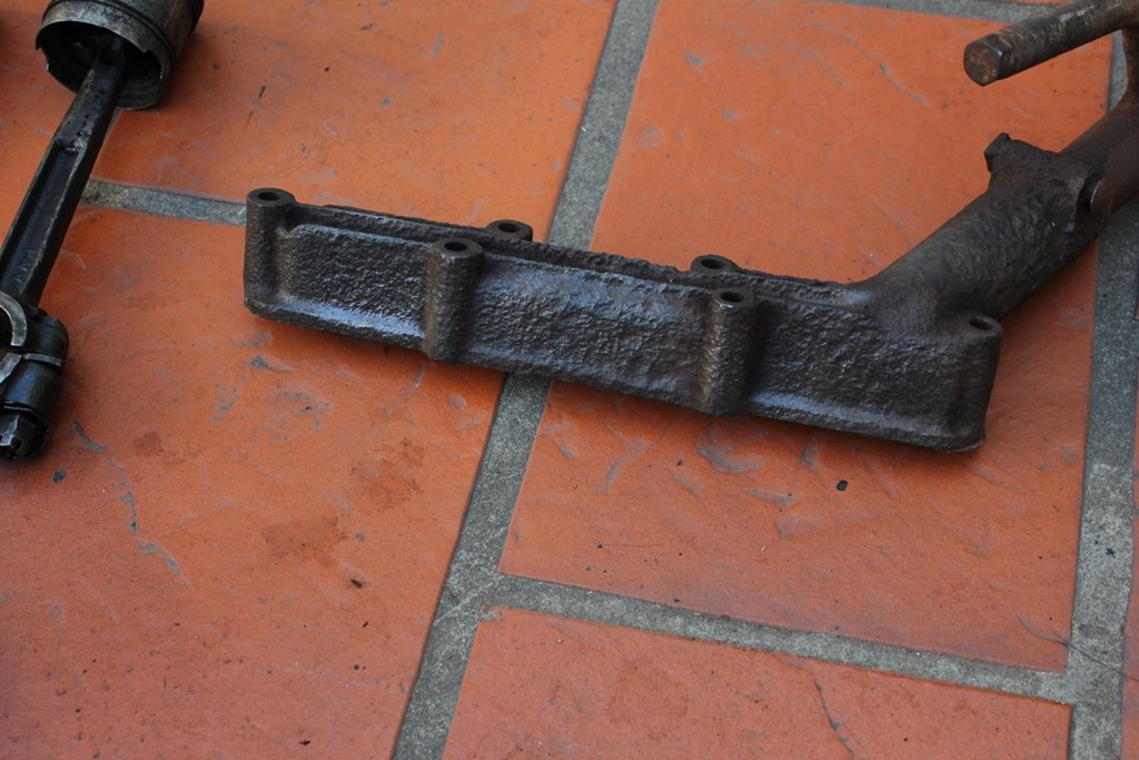

bon! quelqu'un sait ce qui signifie que le nombre coulé ou imprimé?
buenas! alguien sabe que significa el numero fundido o impreso?

Je ne pense pas qu'il faille fabriquer un chassis aujourd'hui. On en trouve régulièrement en vente ici en France à des prix raisonnables. Reste le transport à organiser...
Concernant les numéros sur les pièces, il s'agit soit du numéto de la pièce tel que sur le catalogue des pièces détachées, soit d'une date de fonderie comme sur ta culasse. Enfin, tu dois avoir le numéro de moteur sur le support arrière côté droit (VAxxxxx)
A bientôt
Buenos días,
No pienso que haya que fabricar un chassis hoy. Encontramos regularmente en venta aquí en Francia a precios razonables. Tarda el transporte en organizar...
Concerniendo a los números sobre las piezas, se trata del numero de la pieza tal como sobre el catálogo de las piezas de recambio, o de la fecha de fundición como sobre tu culata. Por fin, debes tener el número de motor sobre el soporte trasero lado derecho (VAxxxxx)

Message  Kronos le Mer 11 Sep - 9:15
Bonjour C3 ,
Je pense qu' il peut chercher longtemps son N° de moteur , car j' ai l' impression que le dit support arrière a été coupé ! Je me demande si ce moteur n' a pas servi à un autre usage que celui auquel il était destiné .....( cage démarreur coupée , fenêtre dans carter embrayage , support dynamo cassé , etc .... )
Sans supports arrières ça va être dur de le monter dans un châssis . Enfin tout est possible Smile

Message  Fer le Mer 11 Sep - 18:28
bienvenu ici, quelqun a bien joué avec une scie ou tronconeuse sur ton boite et moteur....
la tube pour le carburateur est aussi non origine.
bonne chasse pour les pieces manquantes.

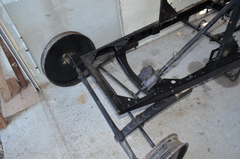

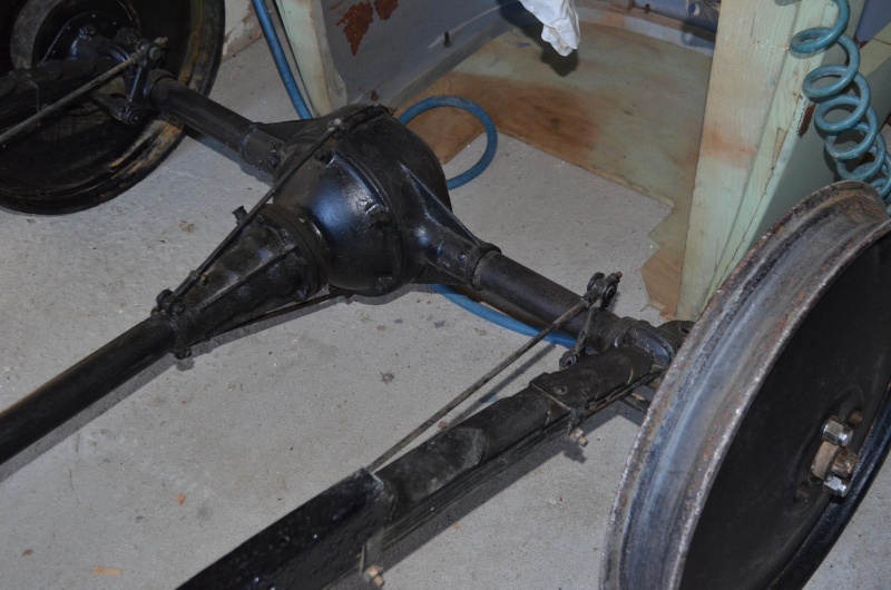

voilà 4 photos du chassis etl que je le vends

Pour le chassis que je vends, je signale, que le tube de poussé sera à remplacer par un tube court c'est un long qu'il y a dessus, il manque les 2 brides des lames avant, et le tambour arrière droit est un gauche donc il faut changer les goujons de roues, mais il est bien écrit dans mon annonce que le prix est à négocier!!
