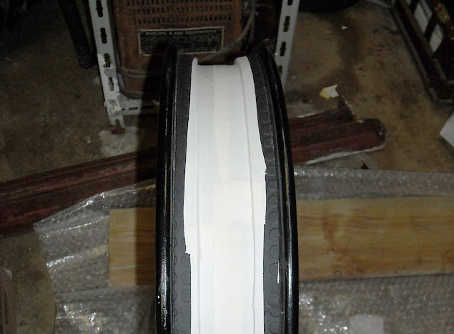

Pour Info, Pneus Metzler Block-K 400x18 78 Euros la piece mais il faut coller deux bandes en caoutchouc de 3mm a l'intereur du jante. Pour bien centrer le pneu.
Un ami roule depuis 15 ans son Renault comme ca sans probleme.

Pour les pneus en 400X18,sur le torpédo de mon épouse,je roule sans bande de caoutchouc et les pneus ne bouge pas. 1,5 KG de pression.
Sur qu'elle type de jantes sont montés les pneus??

Message  Fer le Lun 12 Juil - 23:19
Les 400x18 vont seulement en pneus normales (avec une petit adaption dans la jante), les pneus a talons la taille est plus critique je crois. Question

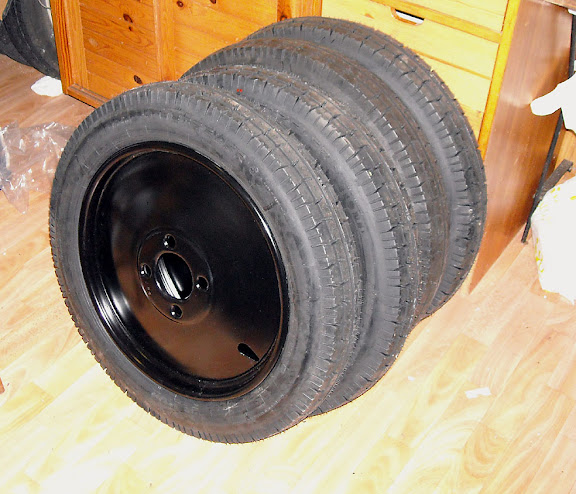

Moi j'ai installé des pneus 400x19 trouvés sur le site http://www.macadam2roues.fr/
Au prix de 45 €/ pneu + 13 € pour la chambre à air.
ROUES ET PNEUS - Page 2 Img_0818
Et cela va parfaitement.
Montage facile.
