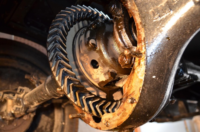

Voilà j'ai ouvert le pont à l'arrière et voilà ce que j'ai trouvé!! Et donc comme vous pouvez le constater c'est les engrenages à chevrons en 8/45.
Est-ce que sur la photo vous pouvez juger de l'usure ?

Message  Kronos le Ven 29 Mar - 18:26
Difficile à voir , mais je vais te donner une astuce . Tu vas prendre une feuille de papier que tu vas découper en forme de couronne . Tu vas la poser sur ta couronne et faire tourner doucement . Tu vas pouvoir voir le centrage du pignon menant par rapport à la couronne ( empreinte des dents ) . Si le marquage est plus prononcé d' un côté que de l' autre , le centrage n' est pas bon . Ensuite tu fera tourner légèrement dans un sens et dans l' autre le tripode de raccordement boite / pont et tu verra si tu as du jeu dans la denture .
