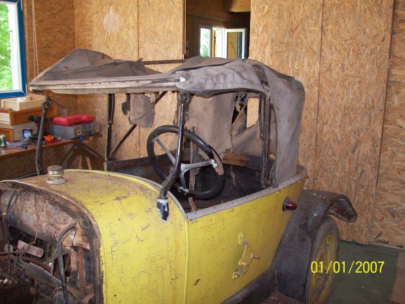

Bonsoir;
merci, mais j'ai trouvé par Jean-pierre de l'Amicale que je remercie encore.
Mais ce qui n'était pas au programe, c'était d'acheter une torpedo, elle est de 1922 et elle est actuellement en cours de démontage, elle est complète, il ne manque que les jantes. Quelqu'un a t'il un remède pour débloqué un moteur .merci

Message  Fer le Ven 16 Juil - 0:02
jolie exemplaire, avec peinture craquelé cheers
Pour le moteur remplir les cylindres avec gasoil et patience. Mettez une baque dessous pour eviter salir ta garage.
Ou deculasser le moteur et dnooer une jet de degrippant tous les jours dans les cylindres. Je peut debloquer comme ca une piston qui etait grippé dans une moteur qui etait dehors depuis plus 20 ans! Mais ca duré 2 semaines. Et il y a encore des endroites sur la cote du pistons qui etaitent sec. Alors le degrippant ne passait partout Shocked
