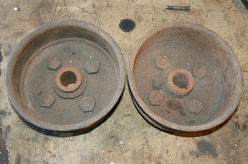

Après les pneus, les joints, etc... Je continue.
Les tambours arrière, avant.
RESTAURATION OU RECONSTITUTION ? - Page 3 P1060817
RESTAURATION OU RECONSTITUTION ? - Page 3 P1060818
Les tambours arrière après, et avant peinture (noire !).
RESTAURATION OU RECONSTITUTION ? - Page 3 P1060819

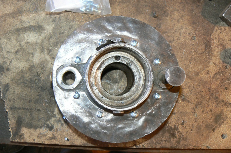

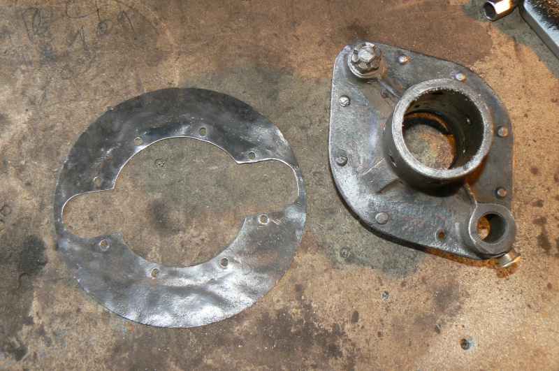

J'ai remis en forme un cache-poussière de tambour qui était détaché.
RESTAURATION OU RECONSTITUTION ? - Page 3 P1060820
J'ai fait sauter les rivets pour pouvoir le refixer.
RESTAURATION OU RECONSTITUTION ? - Page 3 P1060821
J'ai utilisé des vis autoforeuses,
RESTAURATION OU RECONSTITUTION ? - Page 3 P1060822
soigneusement ébarbées au verso.
RESTAURATION OU RECONSTITUTION ? - Page 3 P1060823

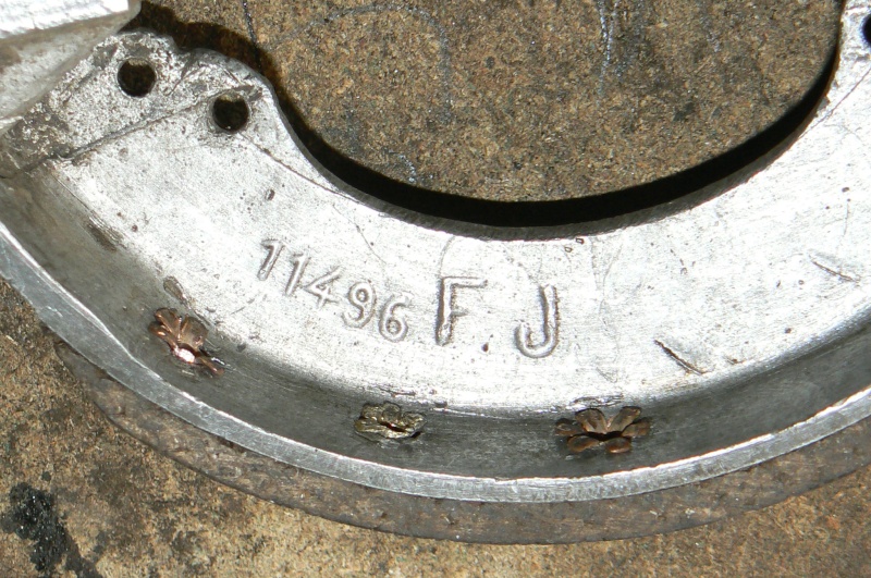

Un charnier de freins.
RESTAURATION OU RECONSTITUTION ? - Page 3 P1060838
Toutes les pièces sont numérotées et estampillées.
RESTAURATION OU RECONSTITUTION ? - Page 3 P1060839
RESTAURATION OU RECONSTITUTION ? - Page 3 P1060840
RESTAURATION OU RECONSTITUTION ? - Page 3 P1060841
RESTAURATION OU RECONSTITUTION ? - Page 3 P1060842
Remontage des freins.

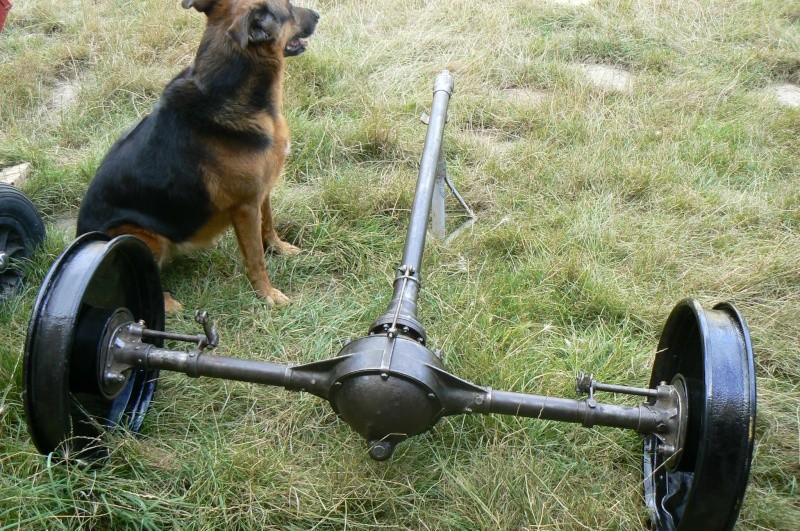

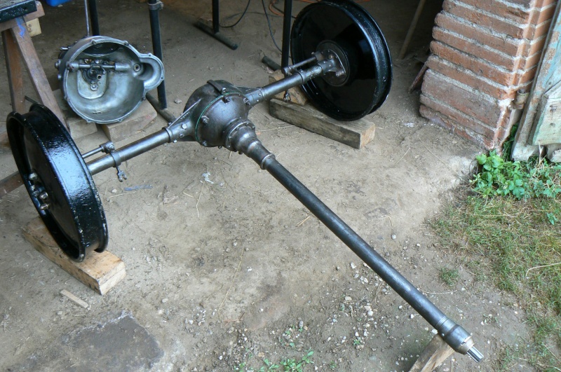

L'ensemble du pont remonté.
RESTAURATION OU RECONSTITUTION ? - Page 3 P1060844
Avec les roues c'est mieux.
RESTAURATION OU RECONSTITUTION ? - Page 3 P1060845
J'ai même des vrais boulons MICHELIN "Made in France"
RESTAURATION OU RECONSTITUTION ? - Page 3 P1060846
RESTAURATION OU RECONSTITUTION ? - Page 3 P1060847
Avec l'arbre c'est encore mieux.
RESTAURATION OU RECONSTITUTION ? - Page 3 P1060848

Message  Fer le Lun 2 Aoû - 15:17
Jolies photos.
Les machoires de frein ERSA sont des modeles remplacantes. La firme Ersa fait beaucoups des pieces 5hp adaptables. On peut environ reconstituer un 5hp complet.
L' autre avec 128ER71 resemble a une plaque d'immatriculation. Peut-etre pour ne pas perdre ses pieces en refection au garage? Shocked

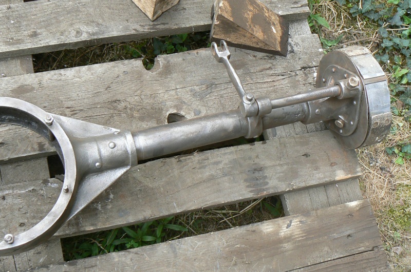

Message  5HP31 le Mar 3 Aoû - 8:10
Deux questions :
- Les biellettes de freins : Elles sont vers le haut ou vers le bas.
RESTAURATION OU RECONSTITUTION ? - Page 3 P1060740
RESTAURATION OU RECONSTITUTION ? - Page 3 P1060741
Si les biellettes sont vers le bas, le graisseur du roulement de roue est alors vers le haut et pas très facile d'accès.
Si les biellettes sont vers le haut, ce graisseur est nettement plus accessible par en dessous.
- Le graisseur de l'arbre de transmission, à la jonction avec le pont : Il est dessous ou dessus. Je pense dessous, pour l'accès. Ou peut-être sur le côté ?
RESTAURATION OU RECONSTITUTION ? - Page 3 P1060739
Messages : 732

Message  amicale5hp le Mar 3 Aoû - 8:19
Dis,la biellette met les en haut , et pour le graisseur en bas.
Bonne journée,
RESTAURATION OU RECONSTITUTION ? - Page 3 Empty Re: RESTAURATION OU RECONSTITUTION ?
Message  amicale5hp le Mar 3 Aoû - 8:21
Rectification,
les biellettes en haut.
Trop rapide sur les touches.
JPierre
Message  5HP31 le Mar 3 Aoû - 9:14
Et en plus, elles sont devant.....
J'ai tout faux.

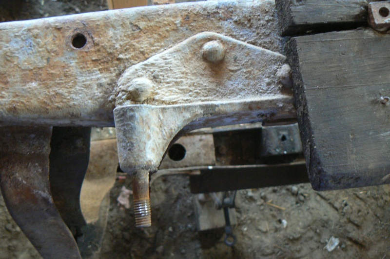

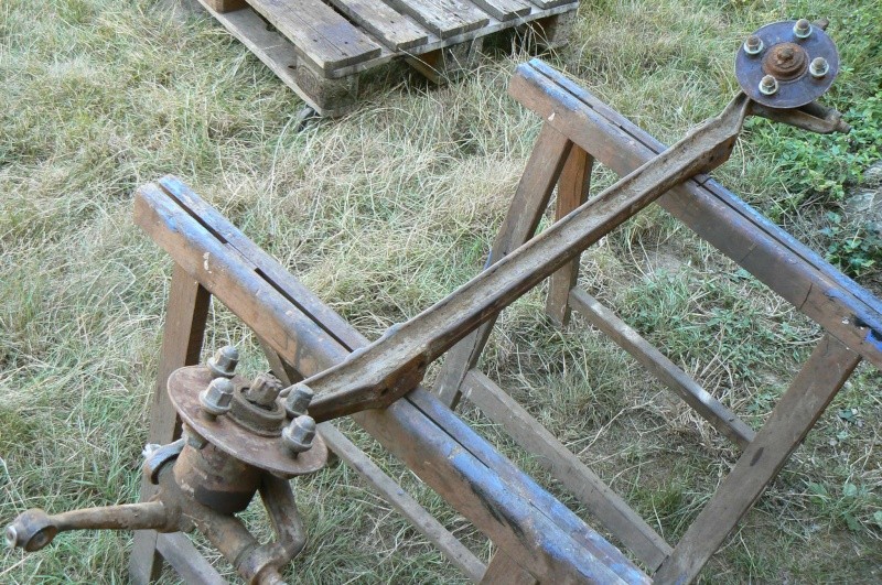

Récupération du train avant, des lames de ressort avant et des supports fixations des lames avant et arrière.
Le train avant et ses lames.
RESTAURATION OU RECONSTITUTION ? - Page 3 P1060849
Les supports de lames
Avant gauche
RESTAURATION OU RECONSTITUTION ? - Page 3 P1060850
Arrière gauche
RESTAURATION OU RECONSTITUTION ? - Page 3 P1060851
Je fais sauter les rivets en les perçant.
Avant droit - Visiblement déjà réparé.
RESTAURATION OU RECONSTITUTION ? - Page 3 P1060852
Arrière droit
RESTAURATION OU RECONSTITUTION ? - Page 3 P1060853

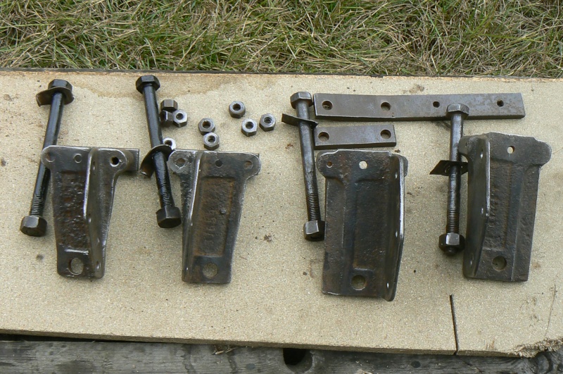

L'ensemble des supports et leur visserie avant nettoyage.
RESTAURATION OU RECONSTITUTION ? - Page 3 P1060854
Ce sont bien des pièces CITROEN
RESTAURATION OU RECONSTITUTION ? - Page 3 P1060855
Après nettoyage.

Message  Fer le Jeu 5 Aoû - 0:11
Ah, des supports de phare pour des phares plus moderne. Aussi une accessoire d'epoque. Very Happy

Bravo !!! A que voila du beau travail ,en plus noir c'est noir ( toujours le même artiste) !! j'espère que tu garde la poussière pour nous donner le poids que tu vas gagner. Shocked
Sur tes lames,donne un coup de meuleuse, pour estomper les marques d'usures ,et graisse légèrement avec un graisse solide.
Les platines ,tu les refixes avec des rivets ??
Allez, bonne journée et merci de présenter ton travail.

Message  5HP31 le Jeu 5 Aoû - 21:53
Le pont est remis dans le bon sens : Biellettes vers le haut et devant, graisseur dessous.
Vu et approuvé par le chien !
RESTAURATION OU RECONSTITUTION ? - Page 3 P1060914
Pour les platines de lames, il est impossible de les "re-riveter" car à l'intérieur du châssis les têtes sont prises dans les renforts.
D'origine elles devaient être rivetées à la réalisation du châssis
Donc boulons mécaniques et rondelles crantées (Grower).
Photos demain.
J'ai attaqué le train avant.
Donc je n'y résiste pas : Le train avant ..... avant :
RESTAURATION OU RECONSTITUTION ? - Page 3 P1060915
Après décrassage, les fixations des lames de suspension ne sont pas les mêmes à droite et à gauche.
Réparation ancienne ?
La pièce de droite paraît bidouillée.
RESTAURATION OU RECONSTITUTION ? - Page 3 P1060916

Donc le train avant,,,,,,,avant
RESTAURATION OU RECONSTITUTION ? - Page 3 P1060917
Côté gauche
RESTAURATION OU RECONSTITUTION ? - Page 3 P1060918
Côté droit, très abimé
RESTAURATION OU RECONSTITUTION ? - Page 3 P1060919

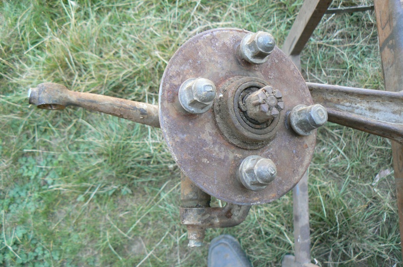

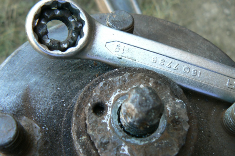

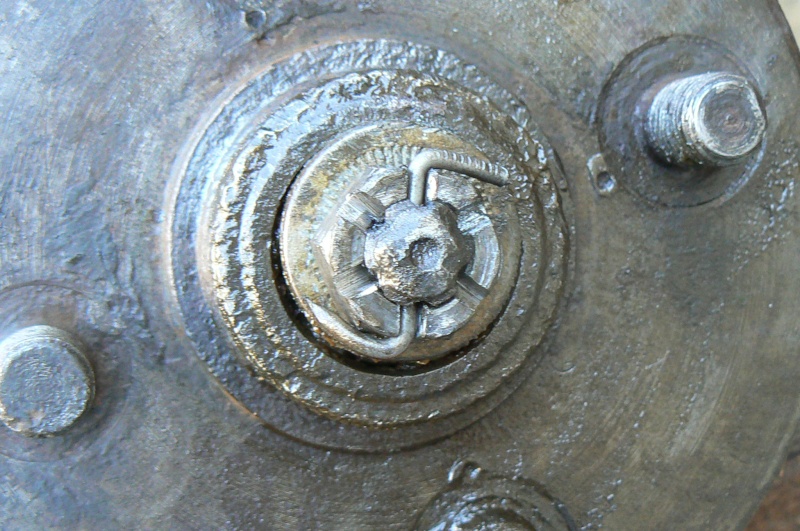

J'ai percé les crans de l'écrou
RESTAURATION OU RECONSTITUTION ? - Page 3 P1060920
Puis j'ai meulé les faces de l'écrou pour le reformer à une cote de clef (19)
RESTAURATION OU RECONSTITUTION ? - Page 3 P1060921
Il a fini par venir après quelques sollicitations. Je n'y croyais pas.
RESTAURATION OU RECONSTITUTION ? - Page 3 P1060922

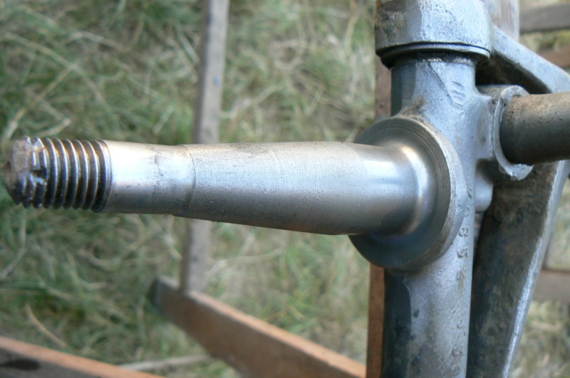

L'axe en l'état
RESTAURATION OU RECONSTITUTION ? - Page 3 P1060923
Après nettoyage il est parfait.
RESTAURATION OU RECONSTITUTION ? - Page 3 P1060924

Après nettoyage on peut voir que beaucoup de pièces sont numérotées et estampillées du double chevron.
RESTAURATION OU RECONSTITUTION ? - Page 3 P1060927
RESTAURATION OU RECONSTITUTION ? - Page 3 P1060928
RESTAURATION OU RECONSTITUTION ? - Page 3 P1060929
RESTAURATION OU RECONSTITUTION ? - Page 3 P1060930
Admirez la réparation d'un toc avec un boulon de roue percé en tête. C'est probablement le même mécano que celui de la rustine de la boite de vitesse.
RESTAURATION OU RECONSTITUTION ? - Page 3 P1060931

Les numéros de pièces correspondent pour certains à ceux des planches du catalogues des pièces détachées.
