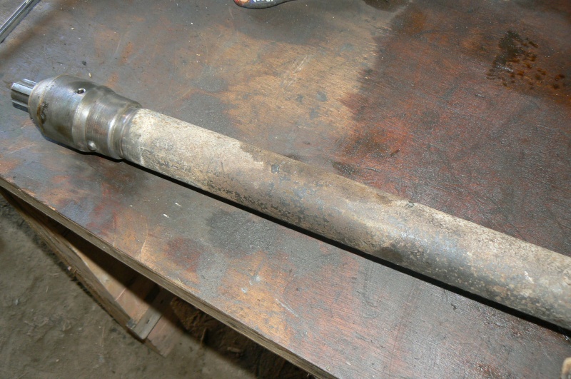

Pour la suite :
L'arbre de transmission avant.
RESTAURATION OU RECONSTITUTION ? - Page 2 P1060714
RESTAURATION OU RECONSTITUTION ? - Page 2 P1060716
L'arbre de transmission après.
J'ai sorti l'arbre et graissé l'ensemble.

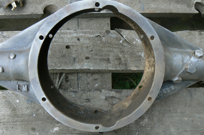

Le pont arrière avant (sans jeu de mot)
RESTAURATION OU RECONSTITUTION ? - Page 2 P1060720
Le pont arrière après.
RESTAURATION OU RECONSTITUTION ? - Page 2 P1060721
RESTAURATION OU RECONSTITUTION ? - Page 2 P1060722
Curieusement, le côté droit est riveté, le côté gauche est boulonné. Est-ce le montage d'origine ?
RESTAURATION OU RECONSTITUTION ? - Page 2 P1060723
RESTAURATION OU RECONSTITUTION ? - Page 2 P1060724
Le pont est numéroté LM d'un côté, et 10494 de l'autre. Est-ce que LM est la marque du sous-traitant.
RESTAURATION OU RECONSTITUTION ? - Page 2 P1060725

Les rivets sont la montage d'origine sur le pont. Les boulons semble a une reparation comme la jolie rustine sur la boite Very Happy
Messages : 1732
Age : 58
RESTAURATION OU RECONSTITUTION ? - Page 2 Empty Re: RESTAURATION OU RECONSTITUTION ?
Message  5HP31 le Lun 12 Juil - 8:30
Je le pense aussi, car, une fois nettoyé, le métal du tube boulonné n'a pas du tout le même aspect que celui du tube riveté.

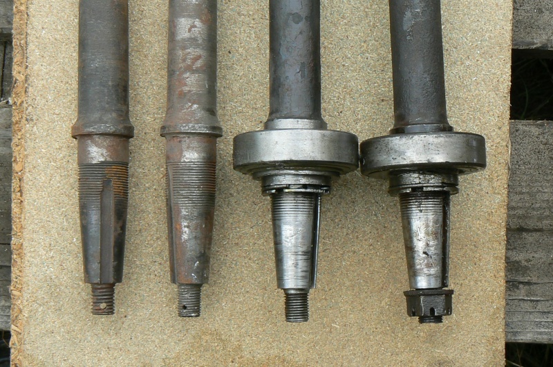

Voici 4 arbres de roues.
Lesquels vais-je monter d'après vous ?
RESTAURATION OU RECONSTITUTION ? - Page 2 P1060726
RESTAURATION OU RECONSTITUTION ? - Page 2 P1060727
RESTAURATION OU RECONSTITUTION ? - Page 2 P1060728

le modele pointé est tres bien, probablement causé par une freinage energique avec le frein a pied sur le sortie boite.
Il y a 2 ans que j'achetait une radiateur 5hp chez une fermier dans le haute loire pour 100 euros, il me donne 2 arbres en cadeau avec. Il a demonté son 5hp en 1963 et mit quelques pieces au grenier. Dans la radiateur ill y a un grand nid de souris, difficile a extraire Shocked
