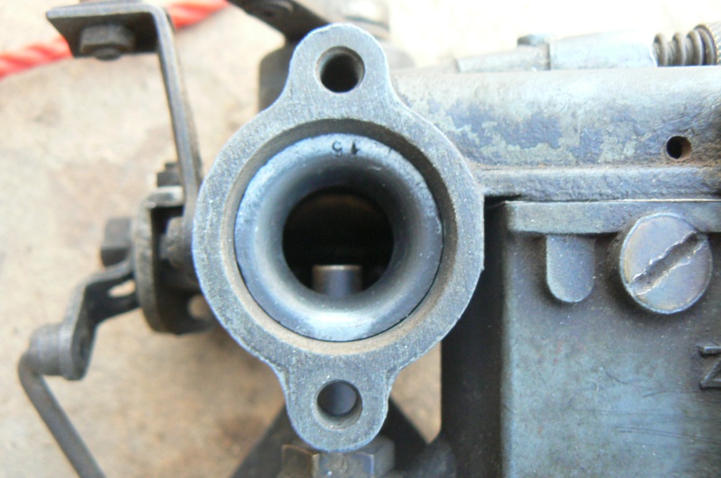

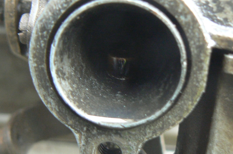

Le spécialiste du carburateur ne lui a rien trouvé de particulier en dehors de la buse d'arrivée d'air qui était à l'envers.
Avant et après
Et sur ses conseils :
Vis de richesse déserrée de 3 tours et les deux gicleurs du dessous serrés à fond.
Eh bien, il ne s'est rien passé.
Quelques pfffffttt qui laissent penser qu'elle a envie de démarrer, mais rien de concluant........

Je lance un appel à ceux qui ont un carburateur ZENITH : Comment sont réglés les deux gicleurs du dessous ?
Deuxième question : Comment ou pourquoi l'essence arrive-t-elle au dernier gicleur dans l'entrée d'air du carburateur, et pourquoi ne va-t-elle pas plus loin ?

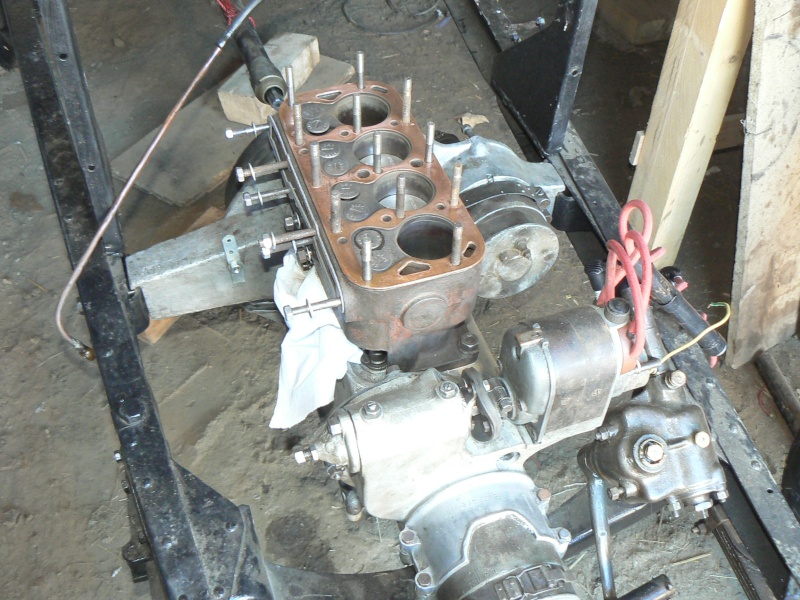

J'ai démonté le carbu et je l'ai ausculté : Pas de vice apparent, pas de prise d 'air, tout est propre. La fixation est correcte sur le bloc moteur.
Démontage du collecteur d'échappement : Rien.
Dépose de la culasse, un coup d'air comprimé dans tous les orifices possibles, injection de dégrippant dans les soupapes : Aucun problème, la voie est libre partout. J'ai réglé le poussoir d'une soupape d'admission qui était un peu court.
Je vais tout remonter et réessayer..........

De très belles photos, mais j'aurais aimer voir le CALAGE de la distribution , sous le carter. Avant de remonter ,assure toi que tes deux points sur tes pignons sont en lignes.
Je ne suis pas sur que le coup d'air ai résolu le problème.
Aller repart a zéro ,sinon demande a un mécano du coin, lui en aura pour un quart d'heure a te mettre cela dans l'ordre.

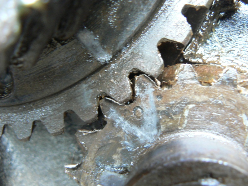

Oui , sous le carter à l'avant, Vilebrequin arbre à cames. Regarde les coups de pointeau sur les dentures et si les deux sont bien en ligne .
ET FAIT FAIRE QUATRE TOURS A TON MOTEUR ET TU DOIS RETOMBER SUR LES MARQUES FACE A FACE.
Commence par la et fait une belle photo.

Voici les belles photos que tu souhaites
Vue générale
Le repère du petit pignon
Le repère du grand pignon - difficile à trouver
et le calage parfait
Comme j'ai tout démonté, j'ai tout passer en revue, calage du point d'allumage, étincelles, carbu, circuit d'admission, etc....., et tout est OK.

J'ai trouvé un carburateur SOLEX 26FH à un prix raisonnable.
Il est en bon état, gicleur, etc..., l'essence passe.
Mais mon moteur ne démarre toujours pas, il ne se passe toujours rien.
Les bougies sont sèches. J'en reviens donc à mon tout premier diagnostic : Défaut d'aspiration ou prise d 'air.
Je ne vois que les soupapes comme coupables....
Qu'en pensez-vous ?

Pour ta Magnéto ,( cas d'un démontage) as tu pris soin d'avoir remis en ligne le pignon de l'induit avec celui du distributeur ?
La question de Jean Luc est très pertinente et revient car notre ami C3 avec déjà confirmé le risque de cette erreur.
La distribution est bien calée, donc il reste le calage de l'allumage, et bien sur sur l'ouverture de l'admission du cylindre 1. sur l'échappement ça fuit, mais çà aspire pas bien, les psichts donnent l'alerte.
Allez , révise encore une fois.

Message  5HP31 le Sam 10 Sep - 22:09
ELLE A DÉMARRÉ !
J'ai été absent du forum depuis le mois d'avril pour cause d'autres activités. J'ai quand même continué mes essais de temps en temps mais sans résultat.
Jean-Pierre est passé me voir, nous avons discuté, j'ai pris des notes, et aujourd'hui j'ai tout repris à la base, j'ai examiné tous les calages, j'ai comparé avec des pièces autres que celles de la voiture.
Après avoir disséquer une magnéto HS, j'ai recalé la mienne, mais il ne s'est toujours rien passé. Après avoir examiné le point de rupture avec la position des engrenage, j'ai déduit que la grande roue avec le trait rouge et le D était mal calé. je lui ai fait faire un demi-tour et après avoir ratatouillé, le moteur a démarré dans un nuage de fumée noir.
Je précise que j'ai remonté mon carbu ZENITH. Après réglage de la vis de richesse, il n'y a plus trop de fumé noire.
Moment d'angoisse lorsqu'elle a calé et refusé de redémarrer. J'ai repris les réglages deux fois. J'étais tellement focalisé sur ces réglages que je n'avais pas percuté que le réservoir était vide.
Elle tourne, elle tourne, elle tourne. Nous verrons demain matin si elle veut bien redémarrer.
merci à tous pour vos conseils, et un merci particulier à Jean-Pierre.
