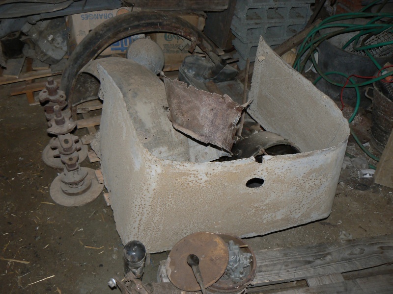

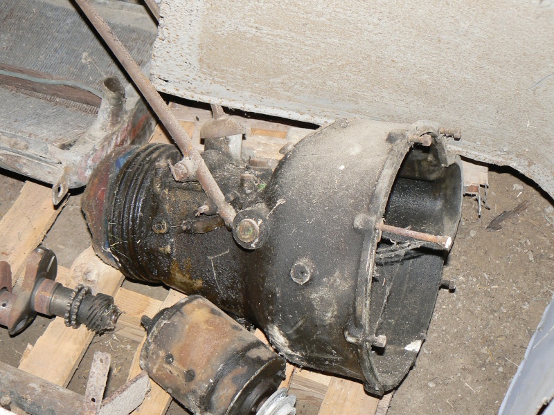

Ci-joint des photos de ma 5HP lorsque je l'ai récupéré.
Demain et plus tard, des photos de sa rest...reconstitution.

RESTAUR...... RECONSTITUTION
D'abord, c'est pas un bazar. Toutes les pièces sont là à l'exception du parebrise.
Depuis 3 mois :
- J'ai trouvé un nouveau châssis long en bon état, je l'ai sablé et traité.
- Tout le bloc moteur est nettoyé, compris pompe à huile, carter, bloc, culasse, culbuteurs, etc...
Prochaine étape :
- Nettoyage du carbu. Changement des fils de la magnéto.
- Quatre pistons et un jeu de joints moteur.
et je pose le moteur sur le châssis.
J"espère que le bazar va parler.
Depuis 3 mois :
Prochaine étape :

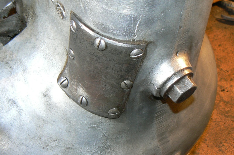

Encore un peu de bazar.
Ensuite, le nouveau châssis à son arrivée (trouvé à côté de Nantes - 600 km).
Le châssis après traitement.
Le bloc et le carter
Les culbuteurs avant et après.
A propos, pour les pièces qu'on n'arrive pas à trouver dans les bourses, il vaut mieux 4A ou DEPANAUTO (Ou un autre).

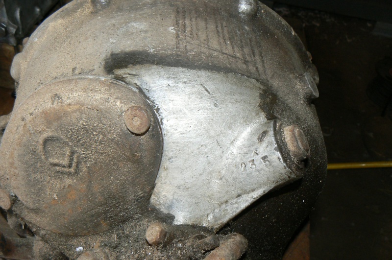

Ton bloc VA19638 est bien éloigné du mien (VA74443) ... donc ... Respect aux Anciens !
En parlant de bloc, fais gaffe ! tu as un vilbrequin en trop. Il n'y aura pas assez de place pour loger le deuxième

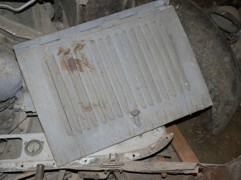

Dis-voir, c'est quoi cette barre de bois que l'on aperçoit sur plusieurs photos à l'arrière du radiateur?
Et ce trou rectangulaire dans la planche de bord, à droite de l'ampèremètre? de quoi loger une boite à gants?

Le morceau de bois derrière le radiateur n'a rien à voir avec la voiture. Un bout de tasseau posé là.
Le trou rectangulaire dans la planche de bord c'est effectivement pour une boite à gants. C'est un bien grand mot car c'est une petite caisse en contreplaqué coincée derrière le tableau de bord, mais la découpe dans le tableau de bord est élégante...... Je verrai quand j'en serai là.

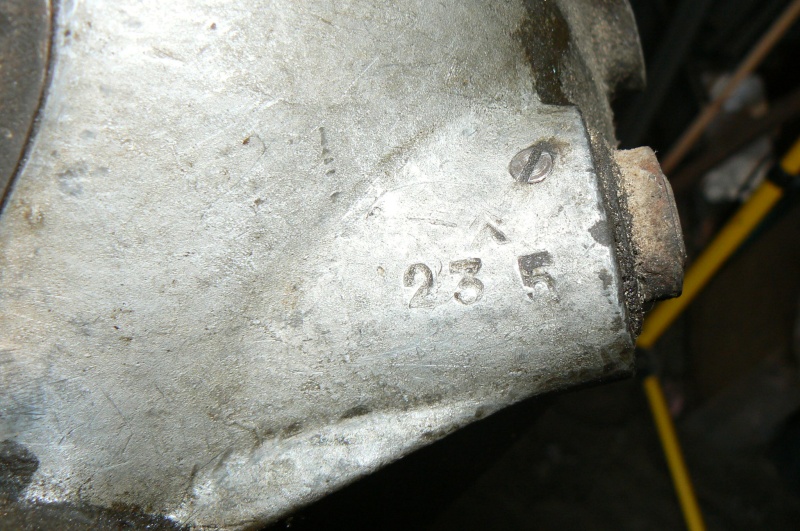

Est-ce que le numéro du bloc moteur donne une date, car mon numéro de série place la voiture en juin 1924.
Les vilebrequins appartiennent à des 4L, je vais essayer de faire une CITRO-NAULT ou une RE-TROEN .
Je n'ai pas démonté le vilebrequin, il est en place sans aucun jeu. Je pense qu'il vaut mieux le laisser en paix.

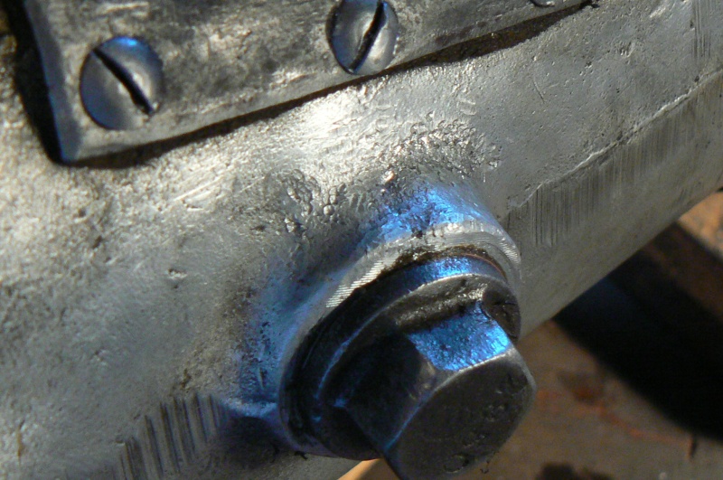

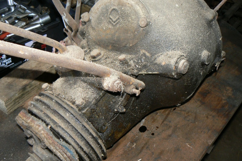

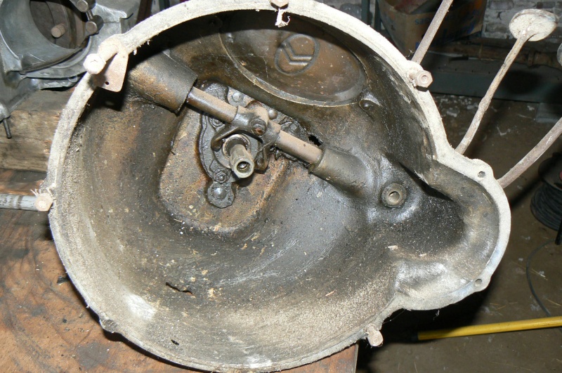

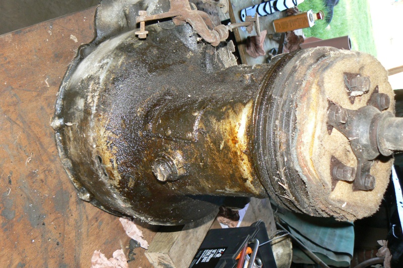

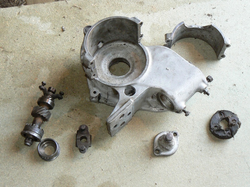

J'ai réussi à démonter l'entrainement de la magnéto.
Il n'y a pas de pas de vis. L'ensemble tient par les pointeaux maintenus par les écrou qui sont au-dessus.
Ensuite un petit coup de maillet et ça sort sans problème.
Nettoyage de l'ensemble, et voilà
J'ai perdu la petite clavette en arc de cercle. Au milieu de la crasse elle a du tomber. Comment la remplacer ?
Le flector est mort.

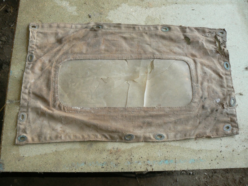

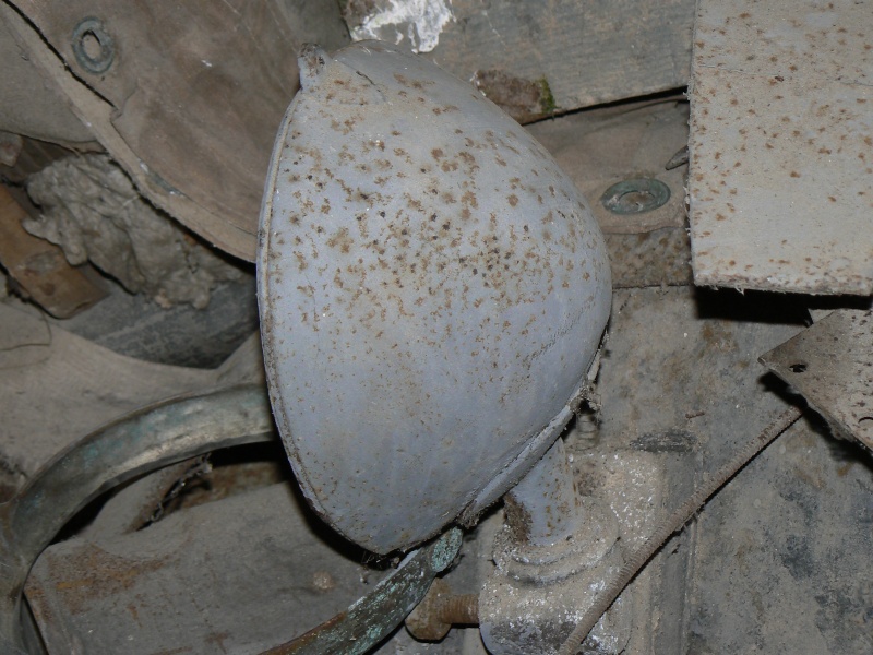

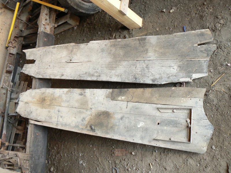

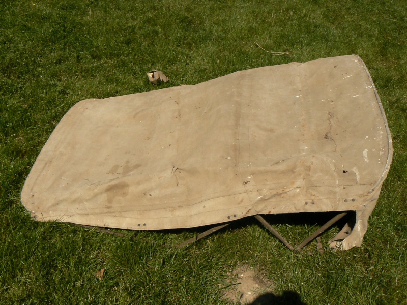

Pour continuer l'inventaire de mon "bazar", j'ai :
Des marchepieds en bois.
Des roues arrières équipées de pneux TRACK GRIP, probablement des roues de jeep

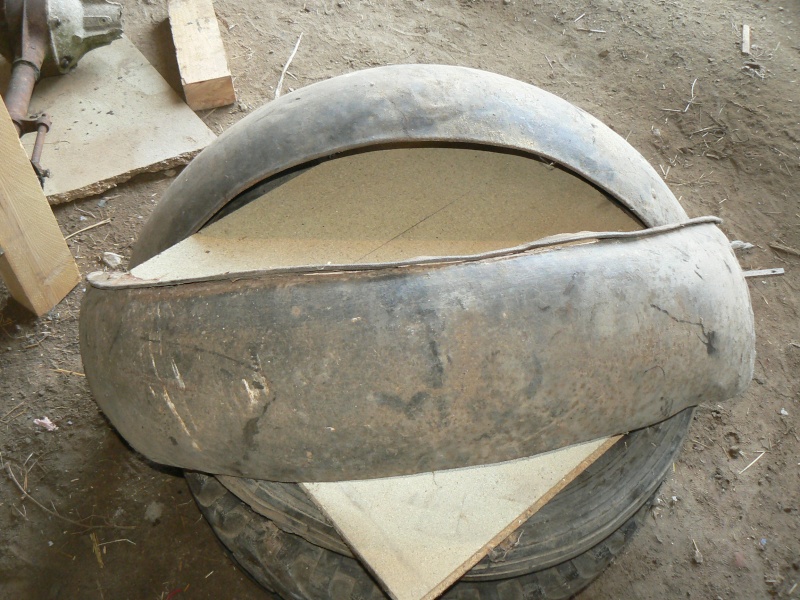

Les ailes rondes
La capote blanche
Une boite à gants
Des vitres latérales !!!!!
Celle de gauche c'est celle de la porte.

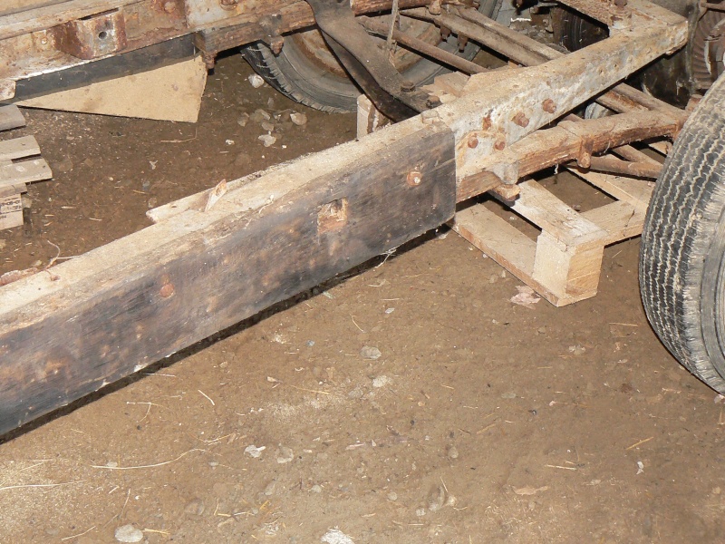

Un longeron en bois fixé le long du châssis.
C'est pourtant bien une C3 en trèfle décalée. La carte grise indique 3 places, et le numéro de série correspond.
Pour ceux que ça intéresse, j'ai de la graisse millésime 1924.
Les ailes rondes
La capote blanche
Une boite à gants
5HP31- Messages : 578

Les marche pieds en bois, ça coutait sûrement moins cher que l'alu.
Par contre ,tu as le modèle de capote et les côtés, la couleur était noir extérieur et intérieur d'origine. Sauf sur le cabriolet, noir extérieur et doublé beige intérieur.

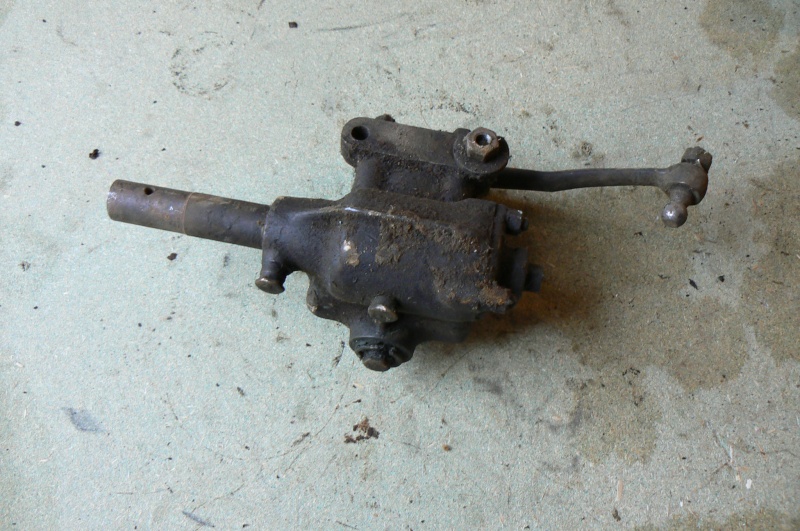

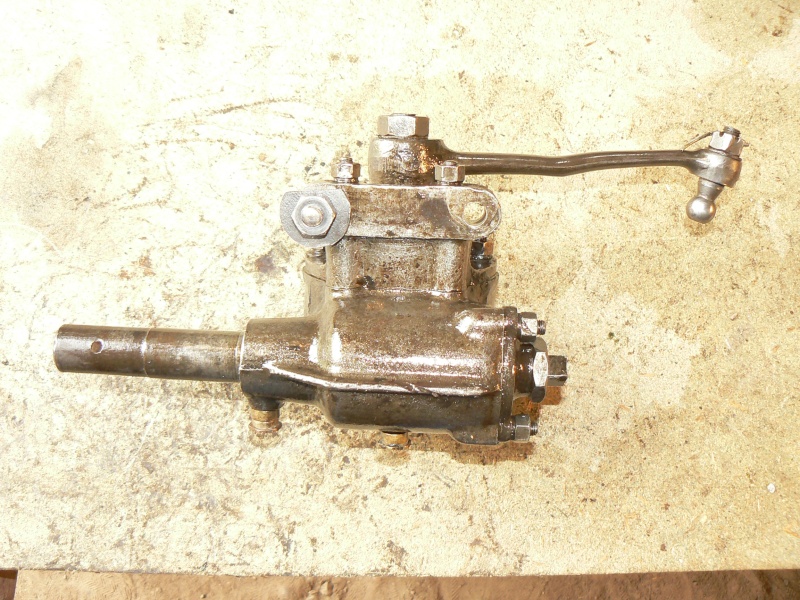

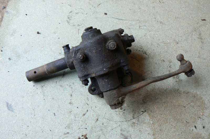

Aujourd'hui, le boitier de direction :
Avant
Grattage
Après
Bien entendu entre les deux : Ouverture, nettoyage (Encore de la graisse millésime 1924), et regarnissage avec de la graisse marine.
Même chose pour le différentiel et le "cul" du pont
Avant
Grattage
Après

Maintenant la boite de vitesse.
Dessus
Dessous
Dedans
Le flector a été remplacé par des couches de moquette genre FLOTEX. Pas bête.......
Ya du boulot, jusqu'à 2 mm de crasse à certains endroits, mais ça vient bien.
Boite CITROEN n°235
Dessus
Dessous
Dedans
Boite CITROEN n°235

SURPRISE !!!!
Sous la crasse de la boite de vitesse,
La jolie rustine !!!!!
C'est un sacré mécano qui a du faire ce travail.
Que faire ? Elle fait partie de la voiture........
Votre avis.
Votre avis.
Re: RESTAURATION OU RECONSTITUTION ?
effectivement, sacré boulot !
et vu le mal que s'est donné celui qui a fait ça, il y avait peut-être une motivation "fonctionnelle" ???
(accès au pignon baladeur ?)
Plus inquiétant, il me semble, c'est la fissure en L (en équerre) près du bouchon de vidange ...
Pour la rustine je pense ne pas avoir à craindre, mais effectivement la fissure en L est plus inquiétante.
J'ai mis la boite à l'horizontal, en position normale, et je l'ai remplie d'huile.
Verdict dans quelques jours.
C'est la fuite !!!!
De l'huile a coulé.
J'ai traité en marquant la fissure avec un petit tournevis, puis j'ai rapproché le métal en martelant l'alu délicatement avec un petit pointeau.
J'ai joué au pic-vert pendant 1/2 heure.
Puis j'ai maté le métal avec un plat métallique.
Je pense que la réparation devrait être bonne.
J'ai remis de l'huile, nouveau verdict dans quelques jours.
De l'huile a coulé.
