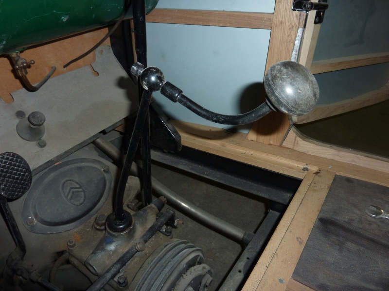

Une question pour la couleur des sièges, sachant que nous allons repeindre la voiture dans son rouge bordeaux d'origine quel doit être la couleur des sièges?
Le frein à main est il d'origine, ou est ce un accessoire d'époque?
Voila pour ce soir.
A Bientôt
Jean

Système de frein très original et abouti ! Je ne connaissais pas ce type de modif qui me semble très réfléchi et très professionnel . Non il n' est pas d' origine mais mérite d' être conservé .

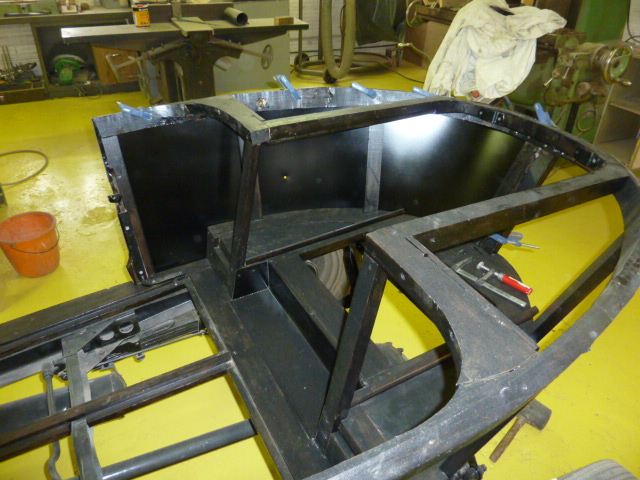

Après un moment sans nouvelles je vous présente l'état d'avancement des travaux sur la Tréfle.
J'ai d'abord décloué toute la tôlerie pour traiter le bois de l'armature, je viens de peindre les intérieurs en noir satiné et comme vous pouvez le voir je suis en phase remontage. J’espère peindre la caisse en bordeaux avant les grands froids . La sellerie avance aussi
Nous espérons finir la voiture pour l'ICCR aux Pays Bas.
Jean

La poignée est elle sur le frein ou sur le levier de vitesse?Je pense plus sur le levier de vitesse, accessoire d'époque.
Le système de freinage ( accessoire d'époque)

La poignée est sur le levier de vitesses.

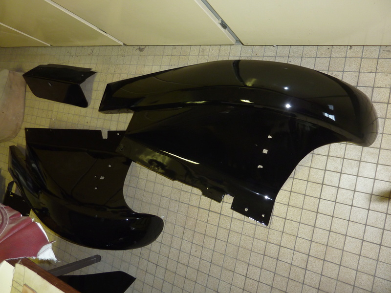

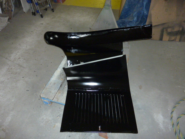

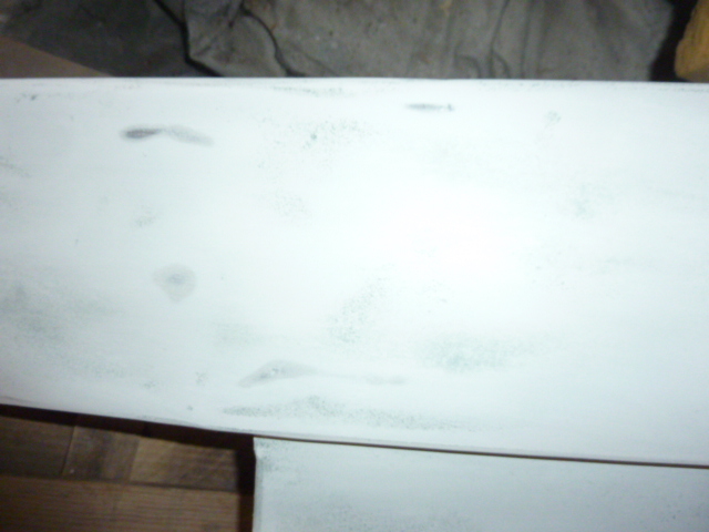

Je vous poste quelques photos de notre voiture,b d'abord le volant avant et après grâce aux conseils du forum refait avec de la peinture de polyuréthane satinée
Et des images des ailes en apprêt avant peinture, vous remarquerez la technique du révélateur pour déceler les défauts non perceptible à la main, c'est imparable et des fois "irritant" tant on est sur d'avoir bien fait.
Prochaine étape peinture des ailes mais cela sera pour l'année prochaine.
Bonne Soirée à tous
Jean

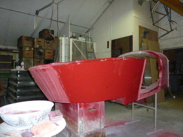

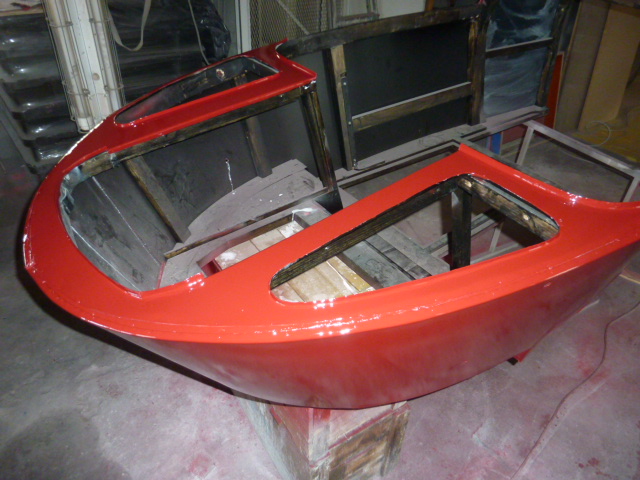

Voici quelques photos sur l'état d’avancement de notre Tréfle, elle ne sera donc pas prête pour l'ICCR!
tout ce qui doit être en noir est peins , au retour de l'ICCR on passera a la peinture de la caisse.
J’espère voir quelques 5HP la bas aux Pays Bas
Et peut être quelque forumistes par contre j'y vais en traction 11bl 1949
A bientôt
Jean

Pas très chaud au garage en effet .
En fonction de la prise de vue nous avons un effet de deux ou trois rouge différent.
Allez le printemps arrive, bon remontage.

Bonjour à tous
Je vous fait part e l'état d’avancement de notre Tréfle aujourd'hui un grand jour, pose de la caisse sur le chassis avec la vielle garde en inspection!
Le moteur tourne bien aussi, on a l'impression d'une grand avancée alors que la pose de la caisse prends peu de temps avec le palan .
elle devrait être sur la route dans quelques mois si tout va bien.
Jean den Hollander
