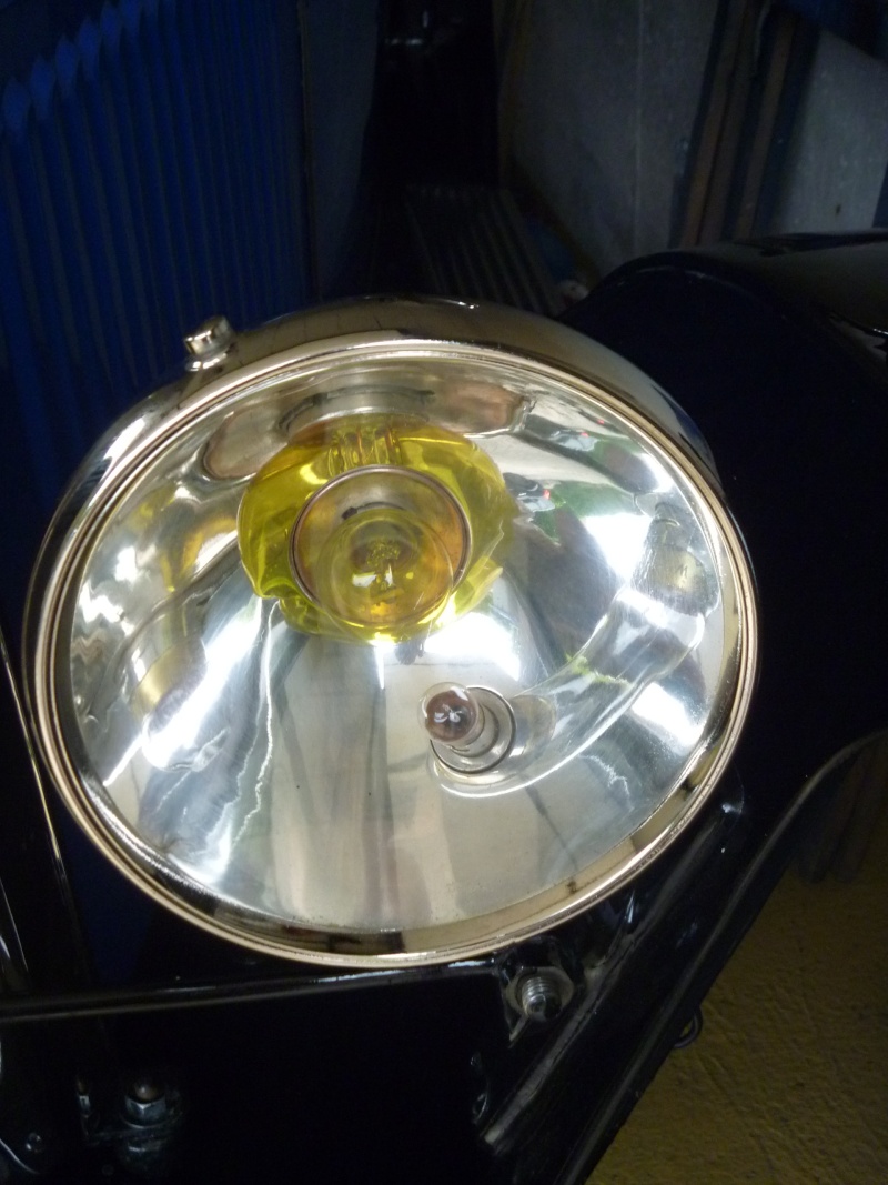

Tes paraboles de phare ou tes phares ne sont pas montés comme il le faut. Tu as du les inverser. En effet, sur la 5HP, la veilleuse doit toujours être à la verticale de la lampe de phare. De même, le cabochon de la portière est toujours au sommet du phare. Je pense que tu as mis le phare gauche à droite et le phare droit à gauche. A part ce détail, et l'histoire de la peinture ou non sur la ligne de ceinture de caisse, ta voiture est parfaite !
Bravo et à bientôt !

Merci C3 pour ta remarque, effectivement j'ai vu récemment une 5HP avec les veilleuses positionnées en haut. Quand j'ai acheté la voiture ils étaient donc à l'envers, j'ai retrouvé une photo qui le montre. Je vais faire la modif cet hiver.
Pour les codes/phares effectivement le comodo du TB ne permet que deux positions, c’est pour ça que j'ai fait un petit montage avec des diodes pour qu'avec un commutateur à 2 positions, on puisse allumer respectivement code/veilleuse et phare/veilleuse.

J'ai regardé la position de mes phares, en fait c'est la bonne position pour ce modèle car le tube de support est rivé au phare et il n'y a pas la possibilité de les retourner. Une petite entorse à l'origine pas bien grave. En plus c'est logique pour changer une ampoule car le verre bascule vers le bas.
