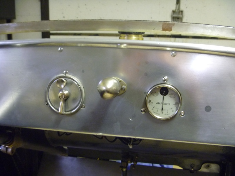

Message  Fer le Mer 1 Mai 2013 - 5:25
avec quelle methode a tu bouchez les trous dans le tableau de bord?
Messages : 1683
QQ PHOTOS RESTAURATION - Page 3 Empty Re: QQ PHOTOS RESTAURATION
Message  LALLOU 67 le Mer 1 Mai 2013 - 7:53
J'ai acheté au Leroy du coin du rond en alu de différents diamètres. Je coupe un bout de 4/5 mm de long d'un diamètre inférieur. Je met une petite goutte de cyanolite sur le tour et je tape jusqu'a ce que le rond soit serti dans le trou par écrasement. Un coup de ponçage pour l'affleurement. C'est quasiment invisible.
Messages : 261
