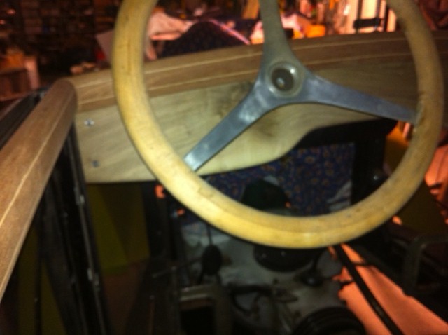

Message  Le Tacoteur le Jeu 28 Fév - 0:27
Je fait l'intermédiaire en vous postant des photos du Tableau de Bord du Cabriolet d'Alain. Ci-après un extrait de son message qui est destiné à moi mais également à vous tous:
"Bonjour
Je te joins quelques photos de l’avancement de mon cabriolet, et particulièrement le tableau de bord.
Je vais te demander un petit service, n’arrivant toujours pas à mettre les photos sur le forum, peux-tu me le faire, merci d’avance.
Je voudrais remercier ceux qui m’ont envoyé des photos avec les dimensions, ainsi que toi.
J’en donnerais d’autre une fois fini.
Merci d’avance
Alain"
Voici les photos d'Alain:
Je trouve qu'il y a toujours quelque chose de vivant dans le bois et de chaleureux et tout particulièrement dans le Tableau de Bord de la 5HP, ses courbes ont une sorte de douceur! C'est du travail d'Artiste... C'est comme ceux qui fabriquent les violons et ici ce sera la musique mélodieuse du Pèt pèt pèt du 5cv qui viendra caresser les oreilles du conducteur et de ses passagers... J'arrête là ce petit moment poêtique et m'en vais me coucher... car je croix que je suis en train de chopper la maladie de la Francis Lalanaigu Sleep

Message  c3 le Jeu 28 Fév - 9:11
Magnifique travail !
Juste une petite remarque : Le fait d'insérer le tube de direction dans un trou ajusté comme ici me laisse perplexe quant à la tenue dans le temps. Je m'explique : nos autos ne sont pas des modèles de rigidité, loin s'en faut. Et le bois est une matière vivante qui vit sa vie par ailleurs en fonction de l'hygrométrie ambiante, et d'autres facteurs. Aussi, dans certaines configurations (mauvaises routes, franchissement de trottoir, etc...) j'ai bien peur que la planche de bord ne se fende à cause de cet ajustement un poil trop méticuleux. Bref, ce n'est qu'une crainte que je relève en voyant les images, mais bon, ce serait bien dommage au vu du travail réalisé... Je rappelle juste qu'à l'origine, la planche est fendue jusqu'en bas au niveau du tube de direction.
Messages : 651
photos Cabriolet
Message  Alain le Jeu 28 Fév - 10:52
merci pour la mise en ligne des photos, j'ai toujours du mal avec le processus.
Pour le passage du volant pas de pb, j'ai laissé du jeu tout le tour de façon que le tube ne soit pas en contact avec le bois.
Et encore merci à personnes qui m'ont envoyés de éléments pour la construction.
