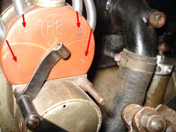

Message  papy-smuche-95 le Jeu 1 Nov - 13:48
je rebondis sur ce problème, et sur les fils de bougie : je me suis fait pièger comme un débutant par le marquage 1,2,3,4 sur la magnéto ....
En fait, c'est tellement évident ... (après coup) ... : ne pas se fier à ce marquage, qui n'est PAS la destination du fil ,
mais juste l'ordre chronologique des étincelles !
sur la magnéto : (magnéto "RB")
départ fil 1 : va au cylindre 1 (AVANT du moteur)
départ fil 2 : va au cylindre 3
départ fil 3 : va au cylindre 4 (ARRIERE du moteur, côté tablier)

- En essayant de comprendre un peu le fonctionnement de ma magnéto je ne saisis pas bien : lorsque le repère rouge passe devant la fenêtre le charbon je constate que le rotor passe avec son charbon devant le 3ème emplacement de la tête d'allumage, les vis platinées sont loin de s'ouvrir. J'ai l'impression que tout est faussé...
Je vous joins des photos de la magnéto en position sur son repère pour votre avis :
Bonjour, une petite 5 hp de famille 598834IMG20140807142645
Bonjour, une petite 5 hp de famille 799352IMG20140807142534
Bonjour, une petite 5 hp de famille 344196IMG20140807142547
J'attends avec impatience vos conseils, merci par avance.

Message  m gosset le Ven 8 Aoû - 18:43
Bonsoir Michel,
La derniere photo de ta magneto dans ton message du 07 Aout 16h26 me parait bizarre .
Si tu la compares a la photo dans mon message du 31 Mai 10h01: ....
http://amicale5hp.forumactif.com/t897-pour-bien-caler-sa-magneto
... ( ou ma magneto etait calee exactement au point d' allumage ) elle semble decalee d' un demi tour.
Pour le starter , tu parles de plastique abime. En fait , il y a un petit disque de Zamac qui peut bien avoir vieilli et etre fissure. Otes la petite goupille et verifie.
De toute maniere , pour demarrer il vaut mieux mettre plein starter ( et si possible un petit coup de Start-Pilot!)
Bonne chance!

Message  amicale5hp le Ven 8 Aoû - 19:12
Va sur rechercher et tu tapes réglage magnéto ,C3 a mis en ligne le schéma de calage.
ALLEZ RIEN NE VAUT UN PLAN AVEC EXPLICATION;
