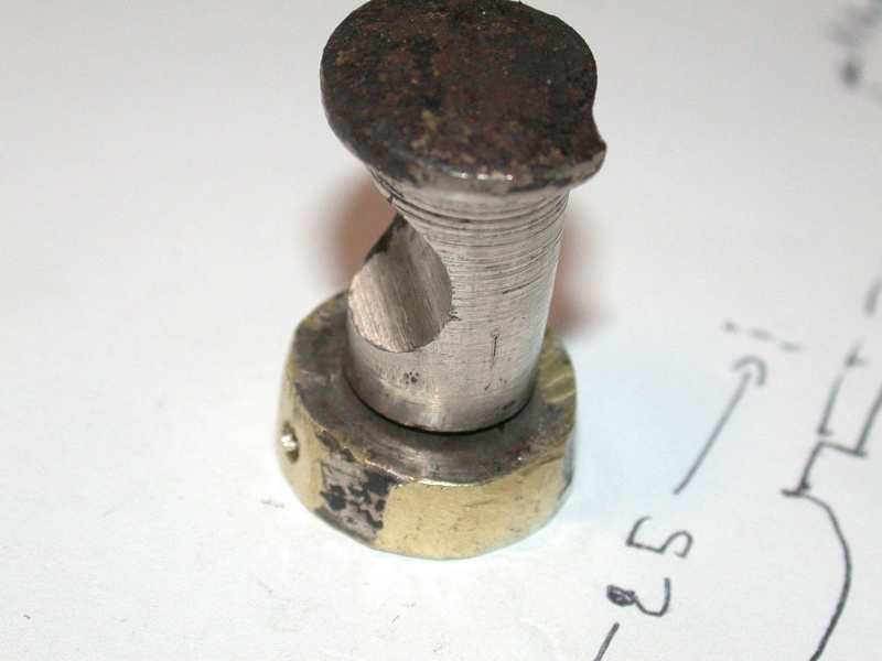

Message  m gosset le Mer 1 Aoû - 12:52
Voila donc l' objet ;
Le maneton en bronze a ete malheureusement ampute de son bras .
blocage capote Dscn0812
blocage capote Dscn0811
blocage capote Dscn0815

Message  Kronos le Mer 1 Aoû - 15:07
Bonjour MG ,
Merci je vais en faire réaliser une paire après vérification des cotes sur ma voiture .

Bonsoir Kronos et mg ,
avez vous des précisions concernant ces pièces ?
Si oui , pouvez vous compléter les cotes de la dernière photo en donnant la longueur et diamètre du petit axe (à droite, celui qui est percé pour la goupille). quel est le diamètre de la lumière perpendiculaire à l'axe ?
Si vous pouvez aussi me donner le diamètre extérieur et largeur du maneton et celles de son bras .
Je ne dispose pas de modèle alors vous remercie pour toute précisions que vous pourrez donner

Message  m gosset le Mar 3 Mar - 10:14
Hello Ludo
Voici quelques photos :
Ceci semble etre la piece la plus photographiee et mesuree de la voiture !
https://www.dropbox.com/sh/o4ub513xjp0i2va/AABeAxMdCiF4hUmW7v5xvNgYa?dl=0
Le diametre du petit axe est 7 ; celui de la lumiere est 11 mm
Tu verras que je m' en suis fabrique un provisoire avec une manette de robinet !

Message  m gosset le Mar 3 Mar - 13:37
Bonjour Kronos,
Finalement , As tu refait tes deux manetons?
Ludo,
Le diametre de la lumiere est 10mm et non 11 . Desole!
La largeur du mane ton est aussi 10mm

Message  ludo le Mar 3 Mar - 19:49
Bonsoir et merci ,
je tente de faire un plan a partir de vos indications pour compléter
heuuuu , bronze ou laiton ?
le laiton serait plus simple pour refabriquer
