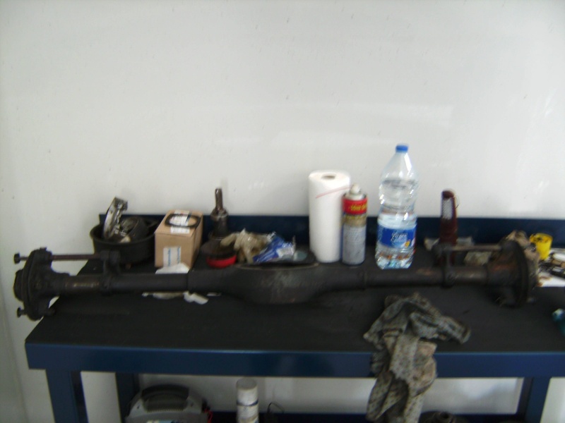

RESTAURATION CITROEN TREFLE - Pont Arriere - Julio Ubierna
Message  m gosset le Mar 31 Juil - 22:59
Bonsoir a tous
Voici de la part de notre ami Julio Ubierna un autre jeu de photos ; cette fois du pont arriere qui est en tres mauvais etat mais il pense en avoir trouve un autre a Barcelone.

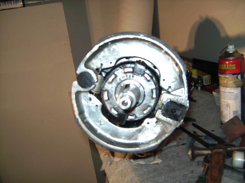

Notre ami Julio de Burgos nous donne ici des nouvelles de son pont arriere que j' ai tente de traduirwe ici :
"J'AI ACHETE IL YA QUELQUES MOIS A BARCELONE, UN DIFFERENTIEL QUI N'ETAIT PAS TRES ORIGINAL, CAR IL EST HELICOÏDAL, MAIS AVEC LES DEUX ONT J’ AI ESSAYE D’ EN FAIRE UN BON
J'AI CHOISI LES MEILLEURS PALIERS ET SATELLITES , FABRIQUE UN ARBRE PLUS GROS ( 6MM),
LA TRANSMISSION ETAIT SOUDEE AVEC LE PIGNON D'ENTRAINEMENT ET N'ETAIT PAS DROITE NI EQUILIBREE,
J’AI CORRIGE LES DEFAUTS DE MONTAGE ET RETIRE LA ROUILLE , REMPLACE LES ROULEMENTS ET LES BAGUES EN LAITON DES CAMES DE FREIN .
J’ AI FAIT DE NOUVELLES PLAQUES DE FREIN QUE J’ AI SCELLE.
IL N’ Y AVAIT PAS DE RESSORT DE FREINS ; J’ EN AI FAIT DE NOUVEAUX .
ET VOICI QUELQUES PHOTOS : :

Message  JEAN PIERRE le Mar 20 Jan - 19:50
ET LE SYSTEME DE JUMELAGE DES FREINS EST INTERESSANT
