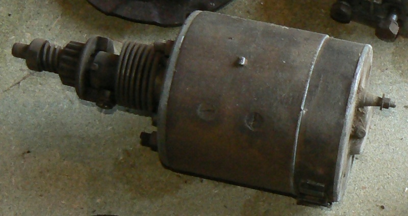

mon démarreur tourne mais ne lance pas le véhicule. J'ai l'impression qu'il me manque une vis pour lier le ressor du démarreur au mécanisme d'engrenage. Est ce que quelqu'un peut me dire si les deux doivent être fixés ensemble et comment? qui peut me montrer des photos?
D'avanc emerci

Message  5HP31 le Dim 13 Nov - 21:34
Voici la photo d'un démarreur si ça peut t'aider.

Message  toon3 le Dim 20 Nov - 9:32
merci pour la photo mais est ce que le ressort est fixé à l'engrenage? c'est ça que je cherche a savoir. Si oui comment?

Message  5HP31 le Dim 20 Nov - 21:12
Le petit ressort au bout de l'axe, n'est pas fixé à l'engrenage.
L'engrenage est "flottant", il doit partir vers l'avant au démarrage. un petit coup de dégrippant devrait résoudre ton problème.

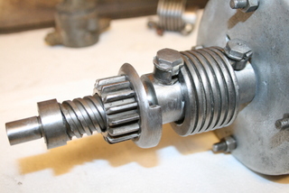

Message  Fer le Mar 17 Fév - 15:54
Le ressort fait le connection entre le moteur du demarreur et le bendix. Voir aussi si cette tige est en place. Ca evite le pignon de tourner trop loin et bloquer en place.

Message  claudejean le Mar 17 Fév - 18:23
ah voila la reponseà ma question , j' etais inquiet , j 'ai enfin pigé le truc ...! Plus de soucis à me fairz avec ce bouchon dont l '"usage" m etait inconnu . Merçi FER . Claudejean
