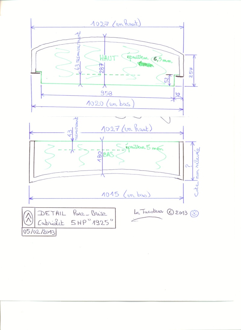

je possede un modele semblable et suis a la recherche de quelques infos dont les dimensions et epaisseur des glaces de pare brise du même type que le votre en deux parties.
auriez vous la gentillesse de realiser un plan coté me permettant de faire réaliser les verres à mettre dans les cadres de pare brise que je possede.

Croquis Pare-Brise 5HP Cabriolet 1925
Message  Le Tacoteur le Lun 2 Déc - 21:03
Bonsoir à Tous,
Si ça peux aider, voici le croquis que j'avais réalisé il y a quelque temps et que j'avais déjà posté sur ce Forum à propos des dimensions du pare-brise des Cabriolets (je ne garanti pas que toutes les dimensions soit d'origine) car mon pare-brise a pu être changé au cour de la vie de ma voiture en particulier la cote de recouvrement n'est peut-être pas tout à fait celle d'origine et l'épaisseur du demi pare-brise du haut est peut-être plus épais qu'à l'origine. Avis aux autres posesseurs de Cabriolet du Forum pour comparer nos dimensions.

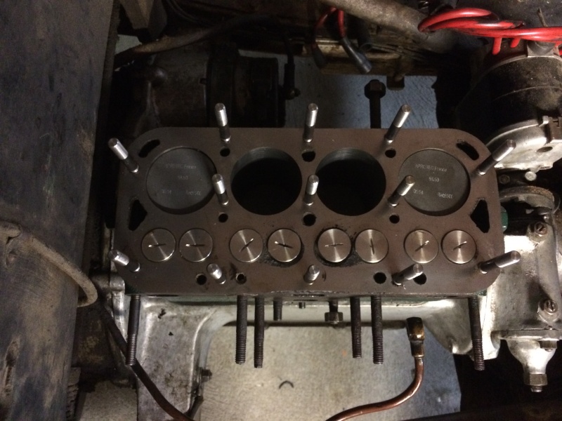

Message  JulienG le Jeu 27 Fév - 14:32
J'ai besoin d'un avis de connaisseur :
Je ne sais pas si ce sont les piston d'origine mais ils sont en diamètre 55.
comme vous pouvez le voir sur la photo j'ai 4 gorges identique (1,5mm de hauteur et 2mm de profondeur) par piston pour les segments.
Le premier segment en haut fait 1.4mm d'épaisseur et les autres sont jumelés deux par deux et font environ 0.65mm d'épaisseur.
Comme j'ai tout démonté a cause des mes soupapes j'en ai profité pour faire faire un déglaçage et donc je dois remplacer la segmentation.
Donc première question :
Un montage de segments comme cela est il habituel?
si non, quel type de segment monteriez vous dans cette configuration?
JulienG

Message  amicale5hp le Jeu 27 Fév - 16:23
Je vais te répondre le plus simplement du monde. Tu démonte un piston, va chez un grossiste avec et commande des segments, avec les côtes exact des gorges.
Attention à l'ordre des segments au remontage .Tu as sur chaque emballages sa place. Segments de feu etc,..LE DERNIER ESTLE SEGMENT RACLEUR;
Je pense que tes pistons ne sont pas fendus, dans ce cas la ,tu tierces tes segments c'est a dire que les fentes de chacun doivent pas se trouver dans le même axe. Tu huiles bien et tu rentres l'ensemble dans ton cylindre doucement et bien d'aplomb. Le mieux est de renverser ton bloc et de faire descendre ,pistons ,bielles, car le bas cylindre est légèrement évaser .
Bien repérer le sens de tes pieds de bielles pour éviter de retourner l'ensemble.
Bon courage et attention de ne pas casser un segment au montage.

Message  JulienG le Mar 11 Mar - 15:56
Quelques petites news :
Après vérification, j'ai un jeu trop important entre pistons et chemises  Crying or Very sad  et donc je m'oriente vers un remplacement des pistons pour partir sur une base saine....
Remontage d'ici quelques semaine j’espère pour profité de ce cabriolet rapidement avec les beaux jours qui arrivent.

Message  Le Tacoteur le Mer 12 Mar - 12:46
Bonjour JulienG,
Tu parle de remplacer les pistons car tu a trop de jeu (tu te base sur quoi pour dire qu'il y a trop de jeu: des documents technique avec les jeux mini maxi? et comment à tu fait pour mesurer?), mais est-ce que tu prévoit de faire réaléser tes chemises???
Car à priori s'il y a usure, je pense que l'usure est sur les chemises et sur les segments, pas trop sur les pistons. Sauf que l'usure des chemises n'est pas forcemment régulière avec un diamètre parfaitement rond et de même dimension de haut en bas.
Normalement je pense qu'il faut faire réaléser les 4 chemises au diamètre immédiatement supérieur à l'usure maximum et mettre des nouveaux pistons ayants un diamètre compatible avec le nouveau diamètre usiné de tes chemises (et penser à faire "déglasser" les chemises) pour repartir réellement sur des bonnes bases.
Est-ce qu'un simple remplacement de segment ne serai pas suffisant si tu ne veut pas aller dans un couteux réusinage de chemise?
Car si jamais ton idée est de mettre des pistons de taille supérieur (cotes réparation), tu risques certainement le serrage dans des chemises usées irrégulièrement...!!!
C'est juste une supposition de ma part car j'avoue que je manque d'expérience dans ce domaine...
Précise-nous ce que tu prévoyai de faire exactement?

Message  JulienG le Mer 12 Mar - 12:54
Et bien en faite je prevois effectivement un realesage des chemises et changement des pistons.
Les chemises ont ete verifiées et l'usure est effectivement irreguliere.
Le maximum d'usure est proche du mm.
Donc pas beaucoup d'autre choix que de remplacer les pistons....

Message  JulienG le Lun 14 Avr - 10:23
Bonjour a toutes et tous...
Quelques nouvelles en photos :
Et forcement quelques questions pour le remontage :
1) Est il habituelle de retailler légèrement le joint de culasse pour que les goujons soient en face des trous?
2) quelle peinture utilisez vous pour la pipe d'échappement? J'ai peur que la peinture moteur ne tienne pas la température
3) au dessus des ressorts de soupapes en interface avec le bloc y a t'il des rondelles? Lors du démontage j'ai trouvé 3 rondelles superposées par ressort.
4) avez vous des conseils particuliers, des trucs a faire attention pour le remontage...
Merci d'avance,
Julien

Message  Kronos le Lun 14 Avr - 11:38
Je vais essayer de répondre à tes questions .
Pour le joint : en principe non . Mais avec ces productions récentes et asiatiques , il faut s' attendre à tout ! N' utilisant que des joints anciens tout cuivre je n' ai jamais eu ce problème .
Pour la peinture : peinture haute température en aérosol à acheter dans les centres auto .
Pour les rondelles : non , les ressorts devaient être fatigués et le précédent réparateur a mis ces rondelles pour compenser .
Pour le remontage : si tu prends autant de soins qu' avec ce que tu nous montres , il n' y aura aucune difficultés .
Joli travail ,

Message  amicale5hp le Lun 14 Avr - 19:57
Pour ton joint de culasse , attention au sens de pose.
Comme Kronos, je te conseil vivement de monter des ressorts de soupapes neufs. (Dépanoto) et regarde bien les vis de réglages très souvent creusées au milieu.
Ceci te permettra de faire des réglages précis.
Pense a tiercer tes segments.
Allez bon montage.
