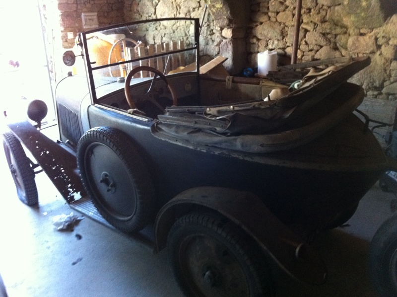

Comme je suis nouveau sur ce forum, je poste ci dessous quelques photos de la belle :
Bon ok, Il y a du boulot, mais vous remarquerez qu'elle a de jolies options d'époque : des clignotants...

Message  Kronos le Lun 7 Nov - 22:42
Et qui plus est , complète . Immatriculée en Charente Maritime ....Es tu de là bas ???

Message  amicale5hp le Mar 8 Nov - 8:29
Dis moi, sur la barre qui relie les phares, je ne vois pas exactement ce qui est monté dessus.
Je pense que la couleur est celle d'origine bleu, et peux tu faire une photo du porte bagage. du tableau de Bord.
L'aile avant a subit le temps, les souris avaient fin,mais si elle a passé sa vie en bordure de mer , le sel a réussi son travail.
MERCI ET SAUVE CETTE BELLE VOITURE,

Message  JulienG le Mar 8 Nov - 9:08
Et bien justement, c'est les clignotants.
Je pense que c'est une option d'époque :
A l’arrière il y a également les clignotants et une feu de stop.
Vous pouvez également remarquer que la plaque était perforée avec le premier numéro d’immatriculation et il y a un éclairage derrière.
c'est peut être le premier tuning automobile....
Bon je dois dire que l'ensemble de l'elec est a reprendre, mais avec un peu de temps....
Je suis encore a me demander si je fais une restauration complète en démontant l'ensemble ou une restauration partielle.
