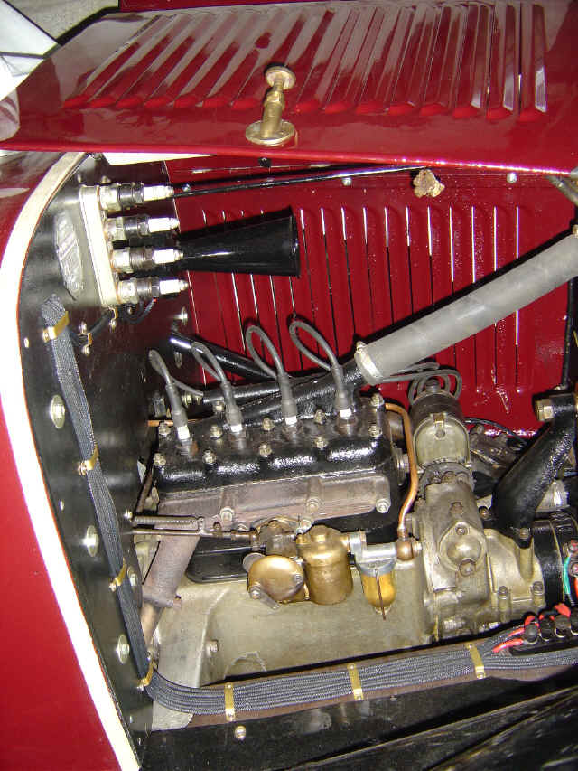

Message  papy-smuche-95 le Lun 3 Mai - 19:47
j'ai des Bosch M175 T39 (18mm) à 4 électrodes de masse, alimentées par magnéto : aucun problème
(mais il est vrai que je roule peu)
Celle-ci est neuve, en rab' ... et bien oxydée !!!

Quelle Bougie pour Moteur 5HP Empty Re: Quelle Bougie pour Moteur 5HP
Message  amicale5hp le Mar 4 Mai - 18:38
Belle bougie et en plus en couleur ? et un beau moteur ?
Dommage on ne voit pas l 'Autio en entier. Trèfle, Torpédo, Cabriolet, Décalé, VL ? La curiosité quoi...
